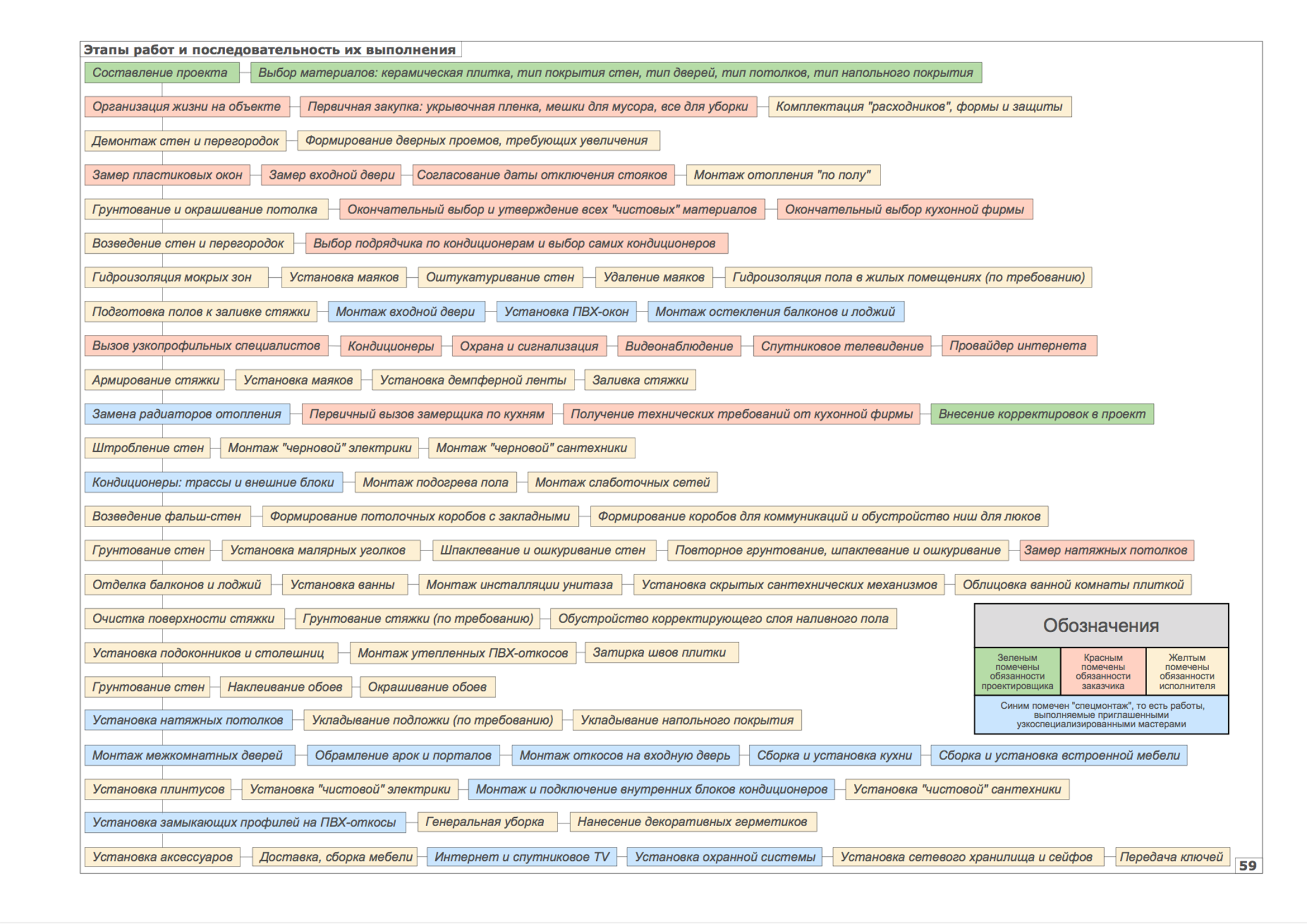

Re: Ремонт - последовательность работ в новостройке? [Re: Traveler]
      4 мая 2018 в 22:28 Гілками Прикріплені файли (0 завантажити)
Оставлю тут
Оставлю тут
Змінено Haborym (22:29 04/05/2018)

1. Перепланировка, возможная замена/установка окон, замена стяжки ))
2. Проводка, сантех коммуникации.
3. Выравнивание стен, потолка, пола.
4. Плитка в с.у. и на кухне и еще где-то
5. Обои и ламинат/паркет
6. Установка дверей
7. Плинтуса, установка розеток, выключателей, сантехники.
какой бы ты себе красивый план не нарисовал, все равно по ходу ремонта захочешь что-то изменить, сделать иначе, а это всегда тормозит работу
еще тормозит, если нет или не хватило каких-то необходимых материалов, плитки там или обоев каких хочешь или оно уже куплено, но теперь хочется другого.
бред, хотя если нанимать художника или студента за 150 гривЭнь то таки да)) так и будет))
у меня в проекте даже артикулы на каждый проводок написаны
вопрос исключительно в бюджете и времени - при безграничном и том и том можно артикулы понавешивать хоть на каждый пук ремонтников
при ограниченных бюджетах/времени всегда будут корректировки по ходу - особенно в стадии финишных материалов - плитки, ламината, обоев, смесителей, ванны, туалета и т.д.
