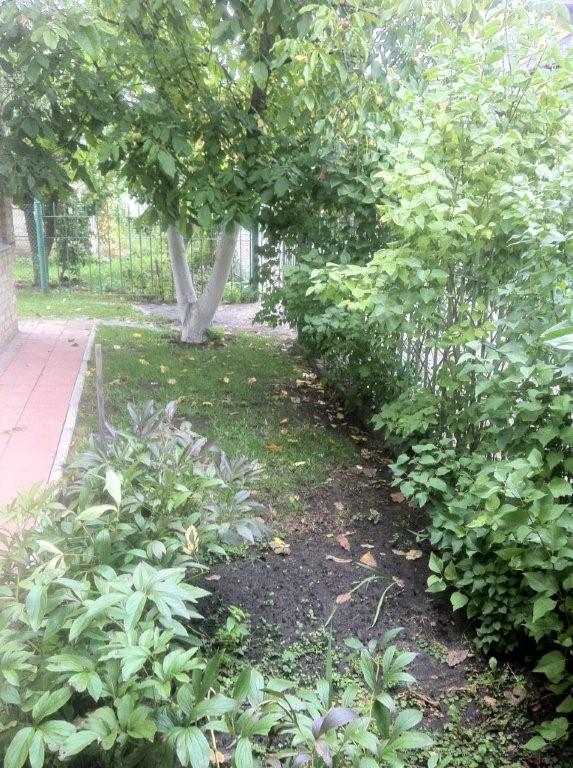

Имеется дачный участок на котором есть проблемы с поливом. Вода подается централизованно? кооперативом? по часам и в определенные дни, что неудобно- nраве влаги не хватает. Участок уже давно освоен, поэтому места свободно малавато, да и он огорожен. Вода нужна техническая, только для полива (ну в душ пару раз в сезон залить еще), т.е. для питья абсолютна не важна.
Бурить скважину вроде как дороже, да и гворят чтоб она не забивалась надо ее эксплуатировать постоянно, а в не сезон она использоватся не будет. Колодец вроде дешевле будет (внегго потом насосо кинуть). Прошу Вашего совета по данному вопросу. Предполагаемое место размещение колодца/ скважины прилагается. Место небольшое + забор уже присутствует. Возможно ли в такой ситуации найти решение?

      10 сентября 2013 в 09:05 Гілками Прикріплені файли (0 завантажити)
Думал об этом. Но, во-первых надо место для такой есмости+ давление воды недостаточное. Я при поливе изначально набираю в 120 л бочку ,а оттуда подаю насосом. В общем, с таким давлением и длительностью времени подачи я такую емкость не заполню за раз. Да и основной насос в кооперативе часто ломается и воду могут просто не подать.
НА фото предполагаемое место размещения скважины/колодца. Содной сторны дом, с другой забор и дорога. Втиснусь ли?

Re: Скважина или колодец [Re: Valik1973]
      10 сентября 2013 в 09:37 Гілками
Про скважину я тоже такое слышала, что если не пользоваться постоянно - заиливается.
Колодец обычно копают вручную (устанавливают небольшую приспособу типа лебедки), диаметр колец около 90 см, у Вас там вроде места достаточно.
Но вот где именно лучше всего выкопать колодец - это обычно говорят сами копатели, они ивовым прутиком что-то ищут, видимо, определяют водяную "жилу".
Мы выкопали себе колодец. Пользуемся как технической водой уже четвертый год (тьфу-тьфу-тьфу).
Если вдруг нет электрики - спокойно можно набрать воды ведром на веревке.
Как-нибудь найду время и отвезу водичку в СЭС на анализ на предмет возможности использования как питьевой.

Re: Скважина или колодец [Re: Абрикос]
      10 сентября 2013 в 10:51 Гілками
Мне для колодца подходит именно это место, плюс пару колец в них особо роли не сыграют, даже если более подходящим будет другое место. Участок полностью освоен, влепить колодец/ скважину в другое место есть проблема.В принципе участок находится на Оболони, между Днепром и Министеркой, думаю, вода недалеко.
      13 сентября 2013 в 11:42 Гілками
Место хорошее, но, сколько метров до воды, если метров 10-15, то представьте сколько будет грунта, а особенно последних 2-3 круга с водой и илом, куда это все будет сливаться, грязи будет валом, а у вас уже нормальная дача. Плюс затраты на вывоз этого добра, это тоже расходы, так что вам решать колодец или скважина (считать по деньгам).
ПС.у самого 2 колодца, один с перьевой, второй глубокий для полива, воды хватает даже в самый засушливый сезон, копали парни с "Строим дом".
      13 сентября 2013 в 14:01 Гілками
Valik1973 10.09.2013 09:05 пишет:
Так близко у дома делать колодец стремно.
Представь давление дома на грунт. Когда будут копать есть опасность завала. Да и при эксплуатации тоже страшновато.
      10 ноября 2013 в 21:28 Гілками
Я за скважину. Себе сделал 16 лет назад. Дорого, но про проблемы с поливом забыл, в засушливое лето поливаю сутками. Ни разу еще не подводила. Если бурить вручную, то места указанного на фото хватит. К вопросу о том, стоит ли бурить сейчас - сразу после работ ее нужно интенсивно "прокачать" чтоб образовать на конце трубы своеобразный "бассейн" для достаточного количества воды в скважине. Если сейчас возможность прокачать есть, то можно бурить и сейчас, если нет, то лучше подождать до весны.
      30 декабря 2013 в 00:20 Гілками
Делать пробное бурение для того, чтобы сделать анализ - достаточно дорогое удовольствие.
Проще пройти по соседям с колодцами/скважинами, узнать какая глубина и качество воды.
Если будете делать колодец - грунта будет выбираться достаточно много, клумбу испортите, потом придется восстанавливать.
Если делать скважину - уточните у тех, кто будет бурить, нужно ли будет делать яму рядом с местом бурения (где-то метр на полтора). Во время бурения в этой яме будет глиняный раствор.
Есть еще вариант сделать скважину-"свисток" - неглубокого залегания трубами малого диаметра. Их по сути забивают, урон клумбе будет минимальным. Но нужно понимать, что качество воды из такой скважины будет как в колодце и может быстро заилиться.
Также продумайте, где будет стоять насосное оборудование и как Вы его будете запитывать.
Еще один момент - вода из колодца/скважины будет холодной. Некоторые утверждают, что полив такой водой вызывает у растений температурный шок (хотя по своим я не замечал). Если для Вас это критично, то нужно набирать воду в какую-то наземную емкость (бочку/куб) и потом поливать уже из нее.
