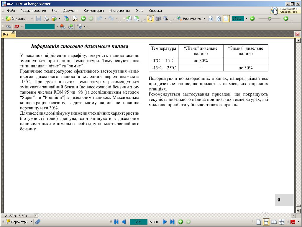

Re: Добавки в моторное масло [Re: Максим Иванин]
      10 сентября 2013 в 09:21 Гілками Прикріплені файли (0 завантажити)
В бензиновое пихло на запрпаках есть нормальное топливо типа Мустанг, Пульс, 95+(98+).
А вот для дизеля зимой в морозы -25 и дальше могут быть фокусы. У кумовей, МБ Вито и Паджеро Вагон дизельные, в букваре родном написано - если зимой у Вас загустело топливо долейте в бак бензина обычного качества из расчета не более 1/3. Они поверив арийцам (японченкам) пробовали такой метод - метод работает нармально и не нужно какпать в бак всякие антигели.
А про добавку в масло буквать молчит, написано только класы вязкости и соответствие требованиям производителя.
В бензиновое пихло на запрпаках есть нормальное топливо типа Мустанг, Пульс, 95+(98+). А вот для дизеля зимой в морозы -25 и дальше могут быть фокусы
