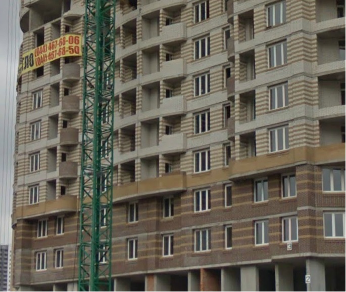

Сообщения: 7265
С нами с 18.01.2008
Re: балкон, кондей и стеклопакет. [Re: sayhello]
      16 сентября 2013 в 23:51 Гілками Прикріплені файли (0 завантажити)
Кстати, кондер не в том месте изначально поставлен.
Для них есть специальная открытая часть балкона (внутренняя, если я правильно понимаю планировку).
Да и кладку видно, которая идет на всю ширину балконов.
Из гугла
Кстати, кондер не в том месте изначально поставлен.Для них есть специальная открытая часть балкона (внутренняя, если я правильно понимаю планировку)
Змінено serg198 (23:52 16/09/2013)
Сообщения: 5
С нами с 16.09.2013
Re: балкон, кондей и стеклопакет. [Re: serg198]
      17 сентября 2013 в 00:17 Гілками
кондей висит на этом балкончике. открытая часть будет стеклиться.
Сообщения: 7265
С нами с 18.01.2008
      17 сентября 2013 в 00:24 Гілками
sayhello 17.09.2013 00:17 пишет:
По идее кондеры вешают не на фасаде (стенках балкона), а на внутренней стене дома в балконе.
Для этого и делают открытыми часть балконов.
