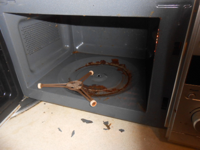

Только что случилось непредвиденное - купленная чуть больше года назад микроволновка Gorenie при включении стала громко трещать и изрыгать внутри синие искры с дымом...Супруга с ужасом покинула кухню, а я, выключив электроэнергию стал исследовать, что случилось с этим (фото) Горением?
Только что случилось непредвиденное - купленная чуть больше года назад микроволновка Gorenie при включении стала громко трещать и изрыгать внутри синие искры с дымом.Супруга с ужасом покинула кухню, а я, выключив электроэнергию стал исследовать, что случилось с этим (фото) Горением

После изучения внутренностей стало ясно, что за год поржавела и отлущилась краска корпуса внутри варочного бокса, на месте вращения механизма тарелки (фото), обнажив тем самым железо, которое и стало отражать микроволны, как если бы я положил в микроволновку продукт в железной фольге...
Кто знает, что можно с этим сделать, мож покрасить чем или сразу на помойку этот шит? А то гарантия вроде как уже кончилась, да и вряд ли возьмут с таким дефектом...
Кто чего знает?
ПыСы. До Горения 7 лет работала ЛЖ простейшая, так такого обширного поражения железа не было даж на 7-ой год!
После изучения внутренностей стало ясно, что за год поржавела и отлущилась краска корпуса внутри варочного бокса, на месте вращения механизма тарелки (фото), обнажив тем самым железо, которое и стало отражать микроволны, как если бы я положил в микроволновку продукт в железной фольге.Кто знает, что можно с этим сделать, мож покрасить чем или сразу на помойку этот шит

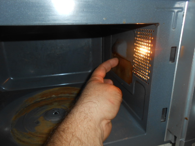

а ты ее включал повторно? можно и без ржавой хрени. Гореть могла и не она, а пробои с анода магнетрона через волновод на корпус или через грязную слюдяную прокладку на корпус. Осмотри сам волновод и отмой прокладку (может она и не слюдяная а из пластика). проржавела та подставка давно, а искрение началось только сейчас...

Кроме того прогорела пластиковая заглушка справа, защищающая реле какое то. Пальцем проткнул...Так что ржавчина - не случайность...

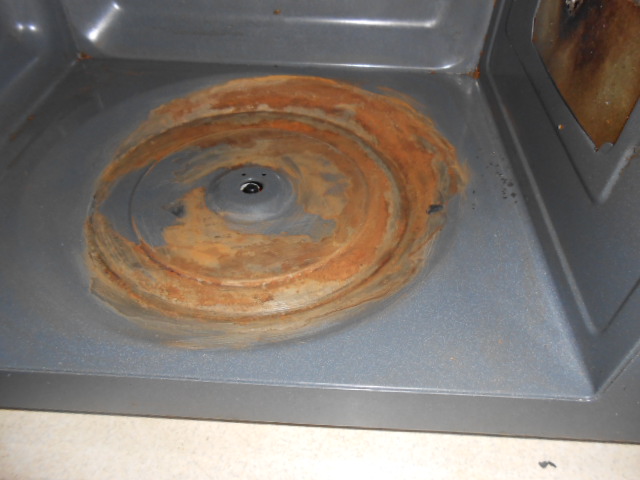

А после зачистки ржвачины под покраску обнаружился истиный размер поражения ржавчиной и отслоения эмали в этом голимом Горении? И это - за год эксплуатации
А после зачистки ржвачины под покраску обнаружился истиный размер поражения ржавчиной и отслоения эмали в этом голимом Горении. И это - за год эксплуатации

Основная причина прогорания защиты волновода грязь на ней.
По ремонту почитай тут например . http://habrahabr.ru/post/194516/

іскрило, бо: натраскало жиру на слюду, він нагрівся, загорівся, пішли пробої по слюді і її покришило.
В принципі для перевірки можна включити без слюди взагалі (але однозначно забрати її залишки звідтам).
І навіть юзати без неї мож, просто накривати страви мискою.

Вот это, наверное, истина - изначально предполагается накрытие подогреваемой ёмкости крышкой. а я это делаю, как исключение... Поэтому жир понемногу брызгает на поверхность. потихоньку попадает на колею под колёсики поворота - и при помощи колёсиков разъедает эмаль, как колею на дороге...Но опять же. в Лд - это дольше,а в китайском Горении - моментально почти...

Горело и трещало не от слоившегося дна, а от загрязнившегося слюдяного окошка к магнетрону. У меня такое бывало. На первой печке заменил купив в сервисе за 20 грн. слюдяную пластину от другой печки и подрезав лезвием по размерам. А во второй снял и аккуратно почистил от жира, по которому обычно и идут пробои.
Кстати, в первой моей СВЧ в своё время тоже прогнило крашенное дно, в итоге вырезал и установил поверх пластину из алюминия, отключил вращение стола и отправил в село - успешно там трудится и по сейчас.
Вторую печь искал и купил с камерой из нержавейки.
