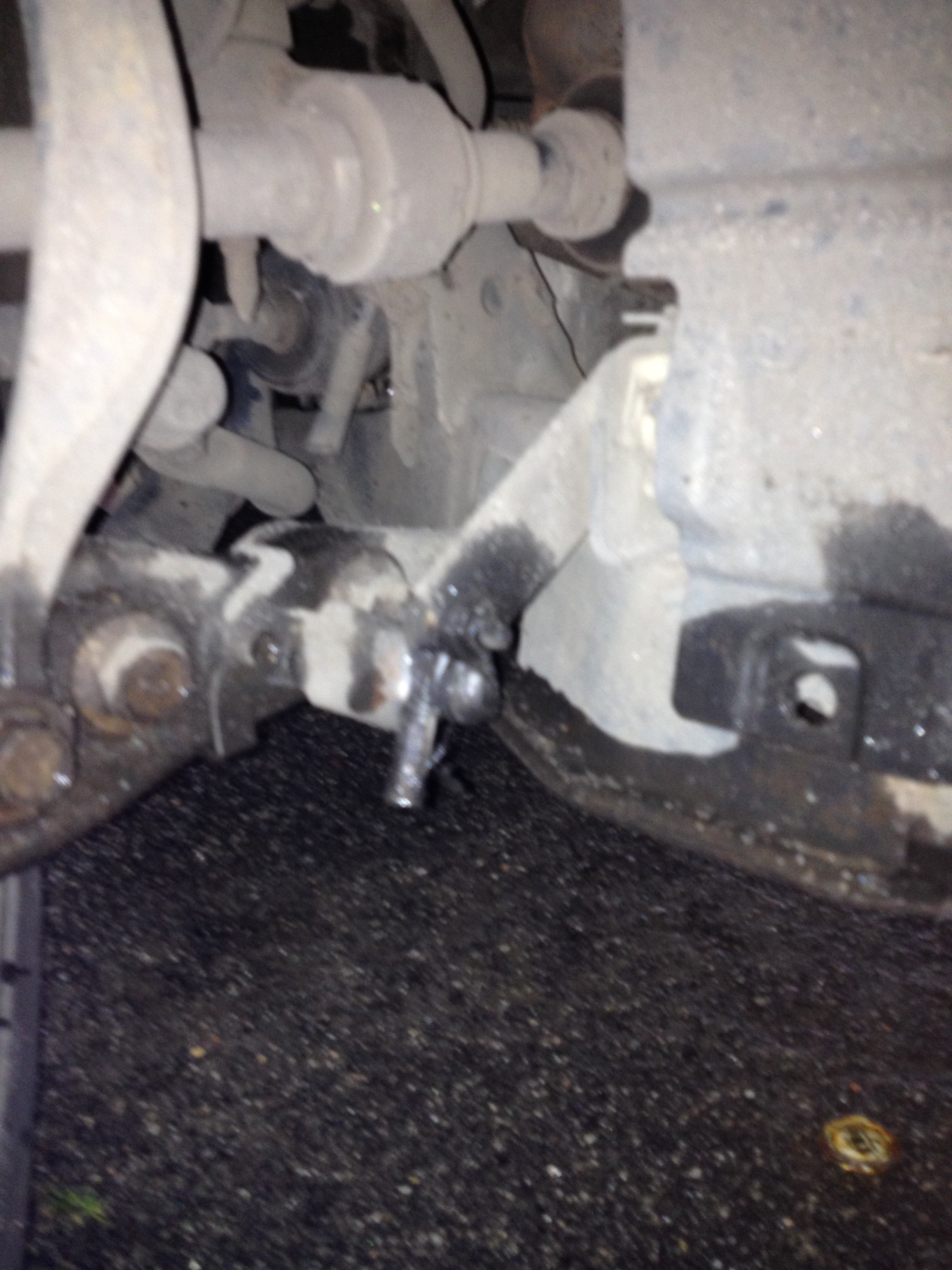

При осмотре днища после наезда днищем на деревянный поддон я обнаружил лопнувший рычажок на передней правой подвеске(которого между прочим на левом колесе вообще нет). Вопрос, что это такое и чем грозит езда с такого рода неисправностью?

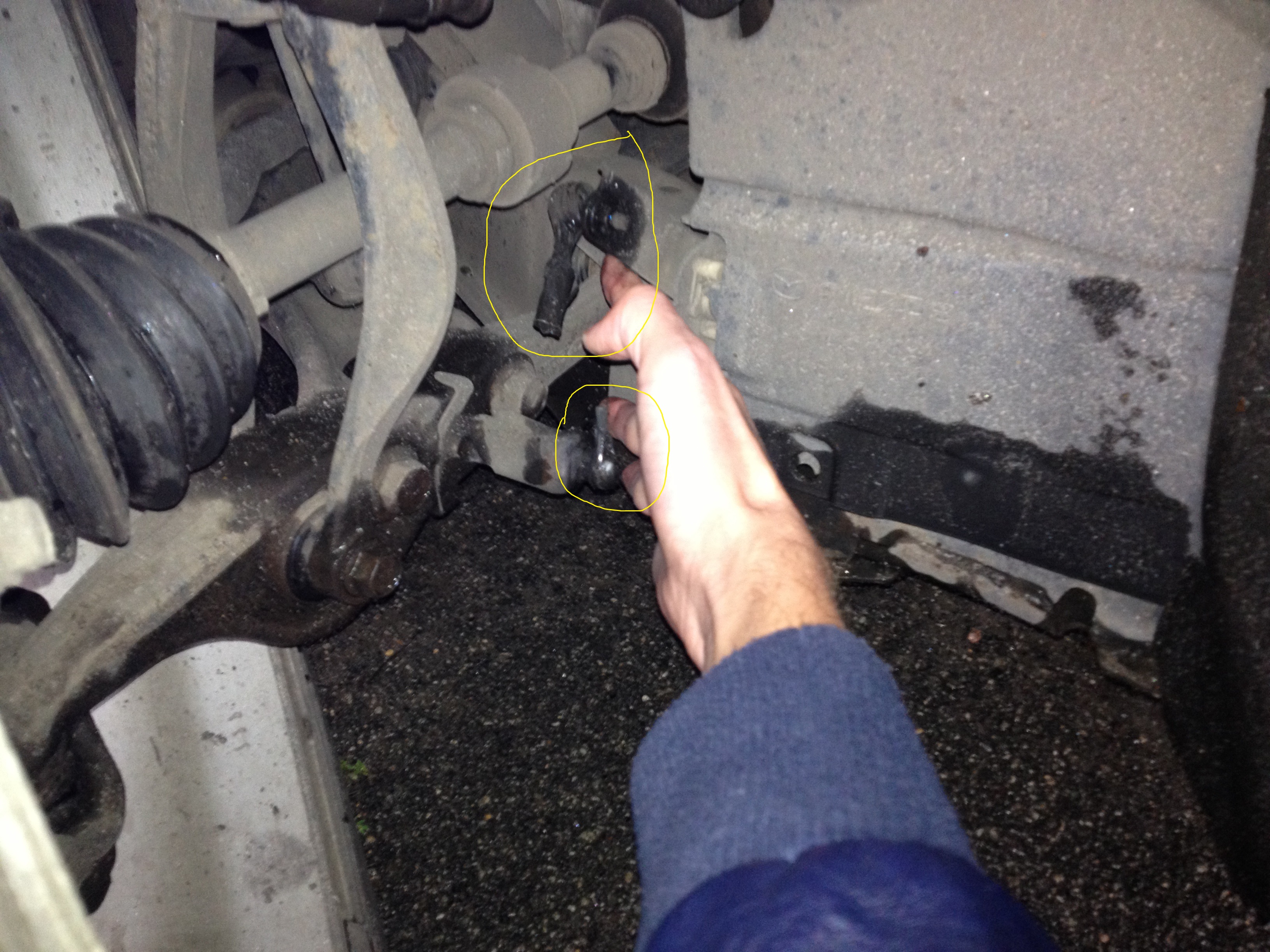

на фото держу пальцами верхнюю и нижнюю части..

Мож стабилизатор поперечной устойчивости?

      20 сентября 2013 в 19:39 Гілками Прикріплені файли (0 завантажити)
врядли, заметил я это в таком положении..

А чего в масле все? Или тормозухе?

предположу, что это тяга датчика угла наклона фар, если машина с заводским ксеноном.

с заводским, кстати возможно..
для тяги трубка хлипковата мне кажется, да и подчеркиваю на левом колесе данное приспособление отсутствует.. при воздействии рукой сопротивления никакого и усилий прикладывать не нужно ходит вверх в низ легко.. думал датчик бокового освещения но при повороте он работает.. наклон, схожу подёргаю его увидим..

KiaCidor 20.09.2013 20:42 пишет:
Такой датчик с тягой ставицо обычно на задней подвеске
А какого года машина?
Хотя на Мазде 6 такое может быть - глянул в каталоге Экзиста...

      20 сентября 2013 в 22:41 Гілками
подергал, фары на месте, угол не меняют..
машина 2008г выпуска..
даже если рычаг крепится к реле отдачи не чувствуется.. установка не силовая 100%
такое ощущение что давно отломана) но теперь дело принципа отладить..

датчик положения кузова. ставится на переднем и на заднем рычагах, по диагонали.

PavelGA 20.09.2013 21:53 пишет:
На Пассате спереди слева, примерон так же )
А то, что фары не меняют положения - так это нормально, оно не сразу отрабатывает, насколько мне известно, а по усредненному положению за определенное время...

Тяга датчика положения кузова системы автоматической коррекции наклона фар. Если долго искать новую склей любым способом, нагрузка на ней небольшая (не в стык конечно а наложив какой то усилитель)
