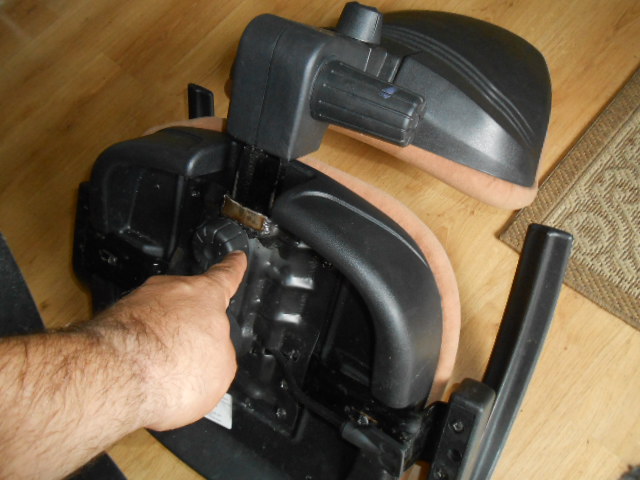

Реклама. не реклама. а по магазинам походить стоит, попереворачивать стулья, посмотреть конструкции стульев, есть варианты. Но нет гарантии, что она выдержит твой вес.
Или брать обыкновенный стул, а потом, по мере поломок, подваривать сваркой. В обычном стуле слабое место - это "пиастра", железная форма, к которой крепится ножка стула,или то место в "пиастре", куда крепиться спинка кресла и которое лопается под тяжестью опирающегося тела (фото).
У меня ломалось и то, и то, варил в гаражных СТО возле дома, где могут сварить так, чтобы гидравлика пластмассовая не "потекла"...и это будет гораздо дешевле нового стула...Можно менять эту "пиастру", стоимость её небольшая, порядка 60 грн., но она плохого качества и быстро выходит из строя, лучше варить старую
