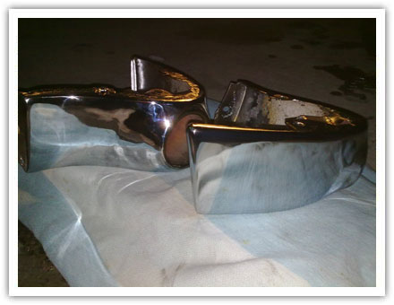

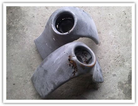

Как пример - Реставраця хромированных элементов ГАЗ-13 "Чайка"
Отреставрированы части заднего бампера автомобиля ГАЗ-13. Для устранения мест сквозной коррозии были произведены тонкие сварочные работы, а также пайка, без нарушения общей геометрии деталей.
Как  пример - Реставраця хромированных элементов ГАЗ-13 "Чайка"Отреставрированы части заднего бампера автомобиля ГАЗ-13. Для устранения мест сквозной коррозии были произведены тонкие сварочные работы, а также пайка, без нарушения общей геометрии деталей

вот результат
вот результат

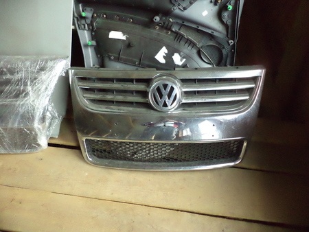

      2 октября 2013 в 23:00 Гілками Прикріплені файли (0 завантажити)
Решетка радиатора. Какая гарантия на работы?

Sergei Zbrogek 02.10.2013 23:00 пишет:
Спасибо за фото. Уточните пожалуйста размер. Материал - пластик? ( для пластика ванна до 400мм)

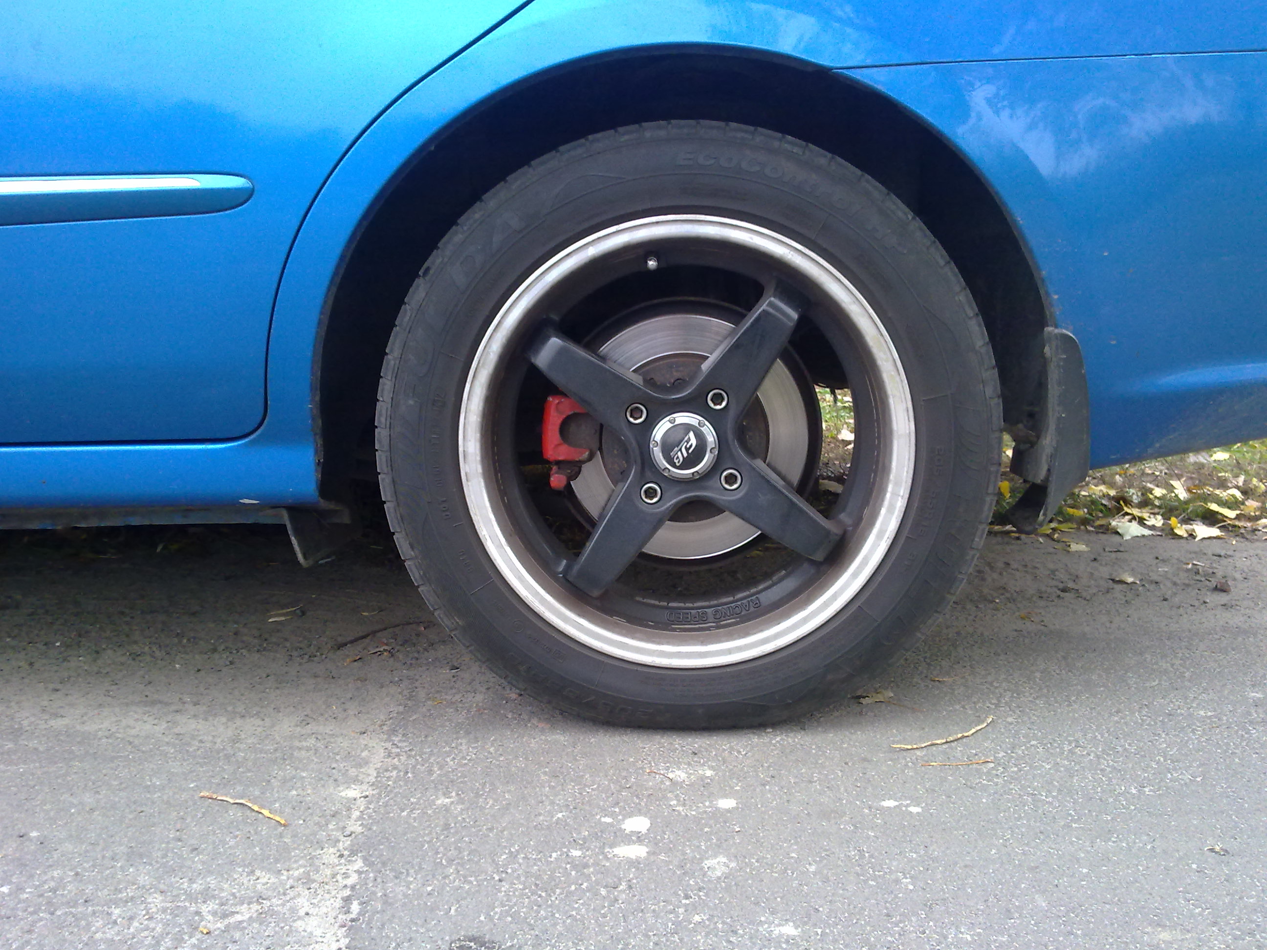

      20 октября 2013 в 16:46 Гілками Прикріплені файли (0 завантажити)
вот такие диски,надо обновить хром
