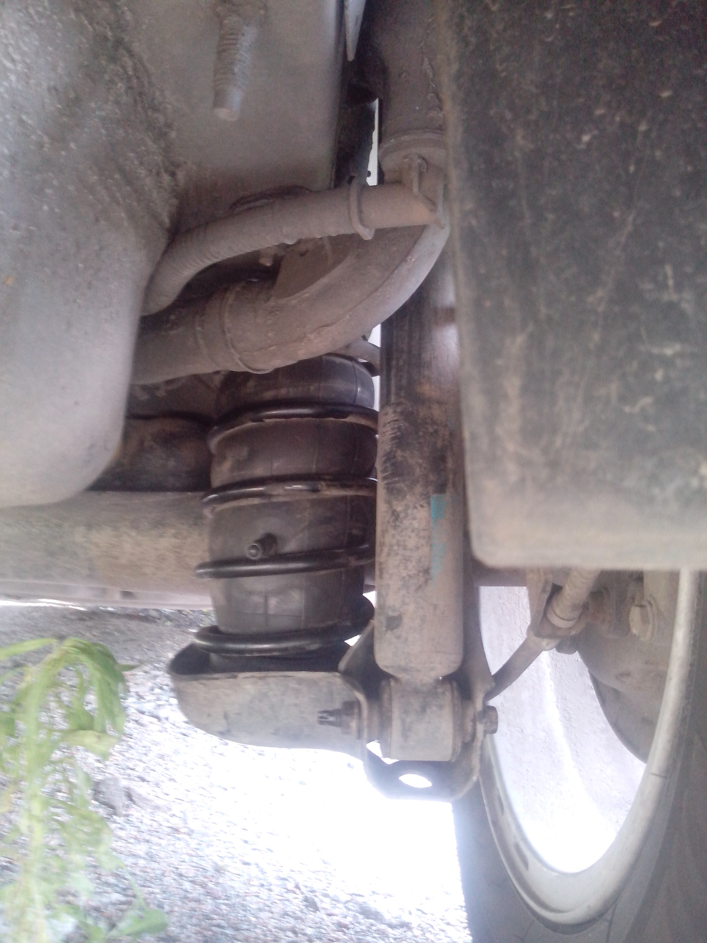

Re: ТО Ситроена [Re: mekmelnik]
      27 июня 2014 в 18:02 Гілками Прикріплені файли (0 завантажити)
Штука гривен???
Нужно будет куму ещё один магар выставить...
Сайленты проблемы полностью не решают, ИМХО, поэтому я пошел экпериментировать дальше - пневмоподушки в пружины. Результат однозначно есть! Не 406-й, конечно, но балка реально замолчала на небольших неровностях, серьёзные ещё не тестил. Задули по 0,5 атмосферы - много, буду уменьшать. Задница стала "козлить" - не хорошо, но зато молча - хорошо.
