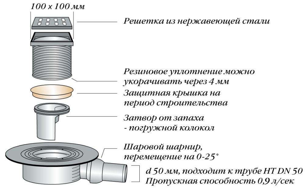

Стоит ли предусмотреть при ремонте с гипсокартоновыми конструкциями, слив душевой на полочке данной конструкции в канализацию. За этой конструкцией все равно дверка ревизии (счетчики, запорная арматура, фильтры магистральные...)

Такие сливные отверстия используются в половых душевых кабинах (без поддона)

Хотя мне кажется такие сливные системы для душа без поддона уже идут с гидрозатвором.
