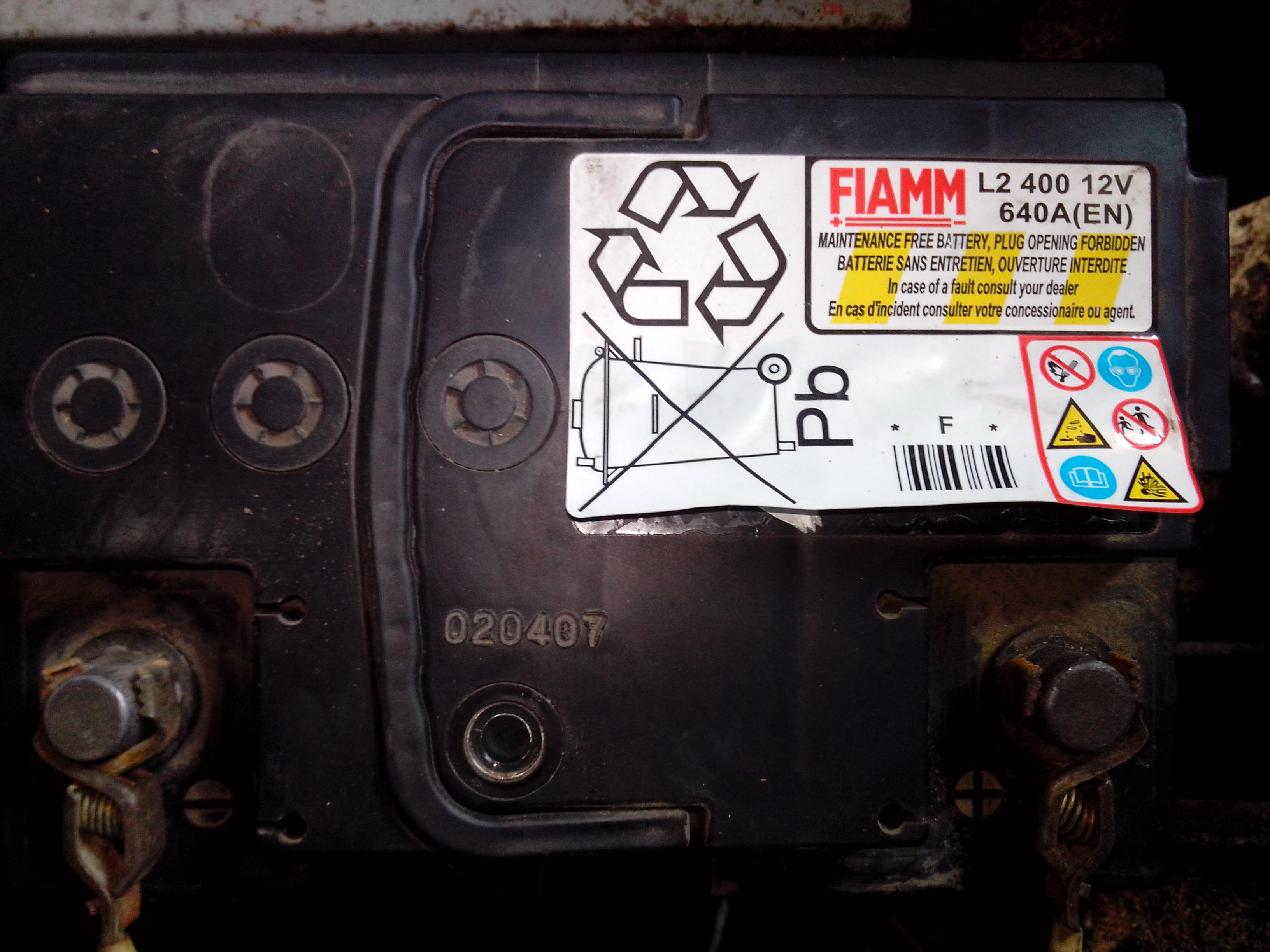

Не скажу как теперешние, а родной "Fiamm l2 400" с конвейера оттарабанил шесть зим и здох на исходе января этого года.

О, уже что - то а то инфы почти нет по ним. А модель точную можно в инете счас продают 3 модели - DIAMONTE, Titanium, Titanium Plus, чем отличаются кроме цен и пускового тока тож не понятно.

      24 октября 2013 в 11:34 Гілками Прикріплені файли (0 завантажити)
Отак и звался:
Отак и звался:
