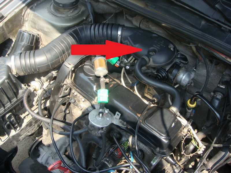

      13 ноября 2013 в 11:57 Гілками Прикріплені файли (0 завантажити)
из личного опыта.
подергай фигню обозначенную стрелкой на фотке при заведенной машине.
там под ней есть прокладка, в которой может оказаться дырочка, пропускающая воздух.
если есть - машина заглохнет.
ну и телефон в личку скинул

MakcPassat 13.11.2013 11:57 пишет:
из личного опыта.
За контакт спасибо
По фото - не мой случай.у меня полный инжектор,другой мотор.нет такого
