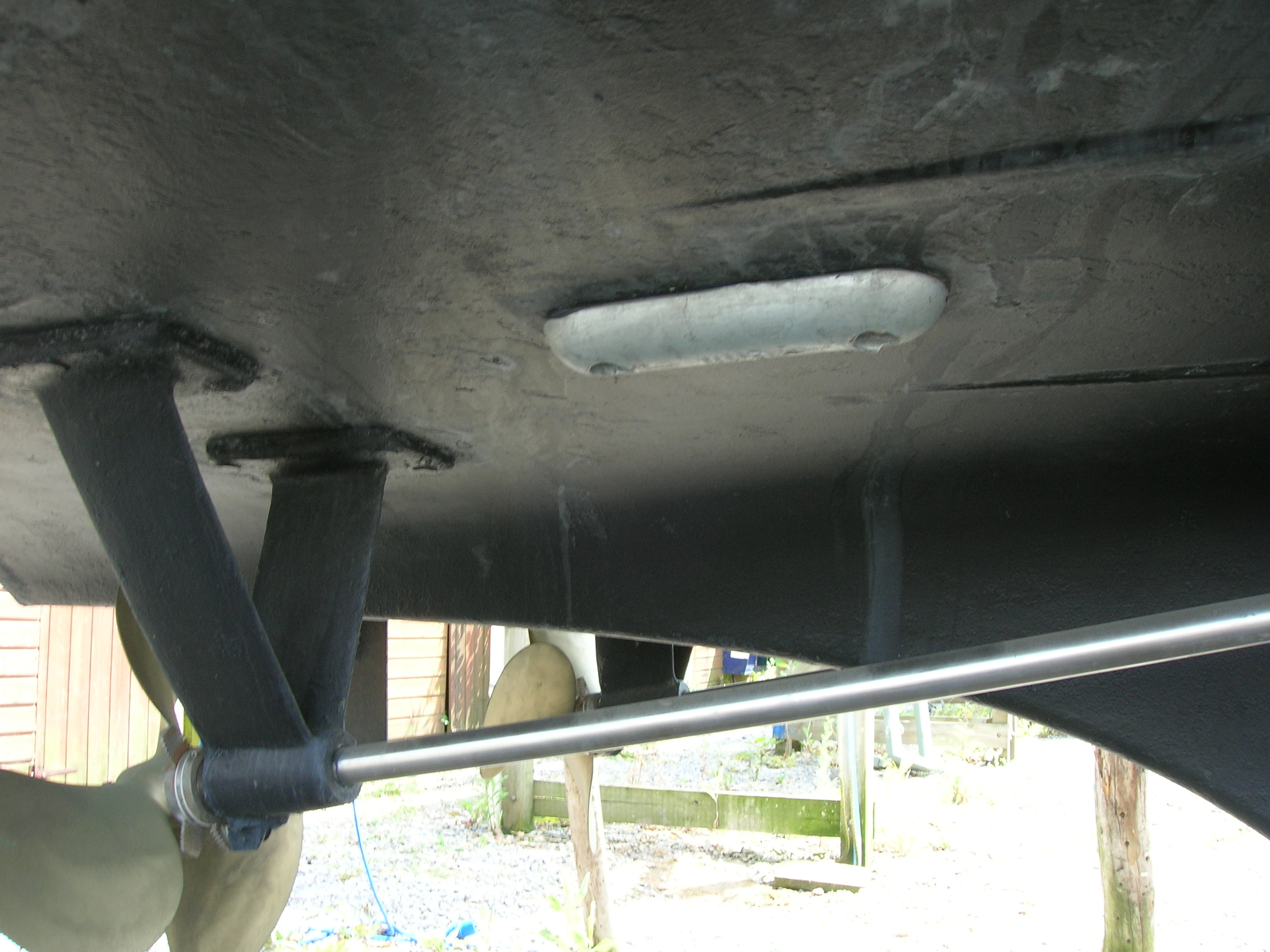

Drunkard 04.11.2013 12:02 пишет:
Цинкованое авто? По идее, это электрохимия: оно не ржавеет в целом, но место, которое осталось без цинка - ржавеет за всю остальную машину вместе взятую.
Кстати про электрохимию: какраз наоборот, остальная оцинковка будет корродировать, спасая голое железо Гуглим "катодную защиту".
Цинковая чушка на параходе:
Кстати про электрохимию: какраз наоборот, остальная оцинковка будет корродировать, спасая голое железо  Гуглим "катодную защиту".Цинковая чушка на параходе:

ГыГы 05.11.2013 10:29 пишет:
Так че, может и на машину такой шайтан на днище поцепить - пусть шаманит?
