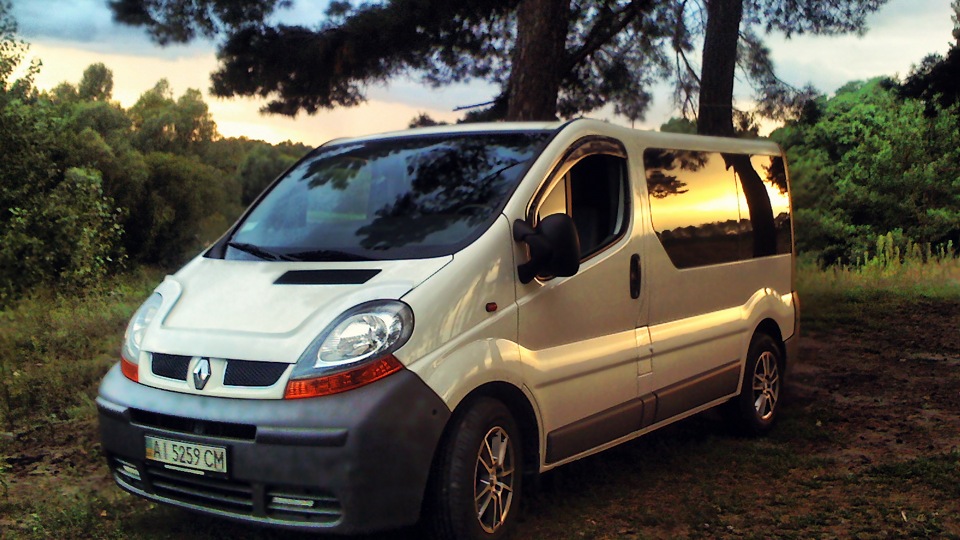

Целенаправлено покупал именно Renault Trafic (оцинкован), а не Фольксваген Т5(имеет много болячек,частые проблемы с дорогими датчиками) или Мерс Вито(дуже беспощадно гниют).
Поедьте на киевский базар "Чапаевка" и увидите дофига непокупных месяцами простаивающих Т5, а ТРАФООБРАЗНЫЕ уходят на ура. Рено Трафик/ Опель Виваро / Ниссан Приммастер - это одно и тоже , но именно Рено Трафик легче всего поддаётся компьютерной диагностике (что ОЧЕНЬ важно при покупке) и при необходимости детали проще найти по каталогу Рено. Рено Трафик и Опель Виваро собирают на одном заводе в Великобритании, а Ниссан Приммастер собирают в Испании, есть мнение что на Примастере тоньше метал, но я в этом очень сомневаюсь. Опель Виваро и Ниссан примастер на 85% состоят из деталей Рено Трафик.
Покупал уже переделаный("Бердичев стиль") в пассажир, сделано всё аккуратно и смотрится стильно и красиво, лично мне, моим близким нравится и друзьям нравится. За складным столиком удобно проводить дебаты под рюмочку, играть с девками в карты на роздевание и т.д.. У меня машина с полным электропакетом(кондёр, эл.стёкла, эл.зеркала с подогревом,эл регулировка фар, блокировка дверей, 2подушки, АБС. компьютердиагностик) Кондёром счас не пользуюсь(но всё работает), а печка очень мощная, через минут 15-20 задние пассажиры просят её вообще выключить.
Машина мягкая, внешне современно-симпатичная, очень устойчивая на дороге, шустрая (у меня дизельный цепной 2.0), экономная(7.5л) и просторная внутри, обзор за рулём вообще супер(высоко). Что ещё надо? Цена на детали такая же как и на другие иномарки. Если не сцать в бак, не заливать тракторно-тепловозную бурду, а заправляться нормальной Евросолярой на "ПРАВИЛЬНЫХ" заправках (ОККО, ВОГ,КЛО, БРСМ), не жлобиться менять топливный фильтр(Пурфлюкс С491) каждые 10 000км, то проблем с топливной не будет. О вместимости этого авто говорить излишне, заднюю сидуху в гараже вытащил и грузи что хош. Вообщем, это ХОЗЯЙСКАЯ МАШИНА, а не дармоедка.
Говорю искренне, езжу на Трафе и получаю удовольствие и это я пересел на Трафик не с тазика, а с нормальной машины (Ниссан Премьера), как купил Трафа за руль Тииды ещё не разу не садился, вообще не тянет...
Если будете брать себе бусик, ОБЯЗАТЕЛЬНО берите с кондиционером+электропакетом и чем моложе тем лучше, ОБЯЗАТЕЛЬНО перед покупкой провести компьютерную диагностику.
Заводской "пасажир в базе" станет Вам дорого, а нормально переделаный в пассажира свежий грузовик можно найти за 14000-15000$.
Фото не моё , но думаю хозяин авто не обидеться.
Целенаправлено покупал именно Renault Trafic (оцинкован), а не Фольксваген Т5(имеет много болячек,частые проблемы с дорогими датчиками) или Мерс Вито(дуже беспощадно гниют).     Поедьте на киевский базар "Чапаевка" и увидите дофига непокупных месяцами простаивающих Т5, а ТРАФООБРАЗНЫЕ уходят на ура
