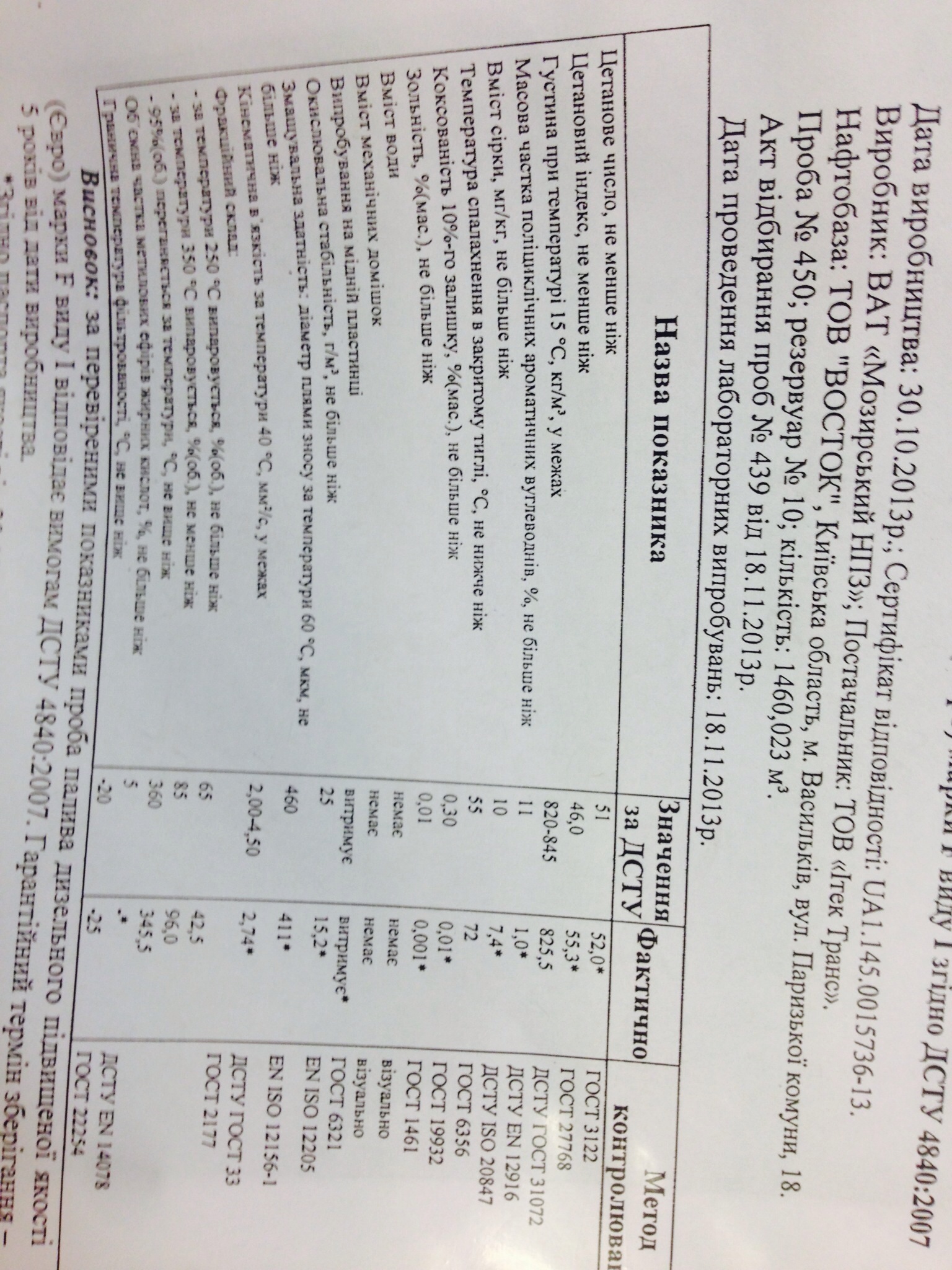

      1 декабря 2013 в 19:31 Гілками Прикріплені файли (0 завантажити)
На ТНК уже * зимний дизель до -25 НПЗ "Мозырь"
