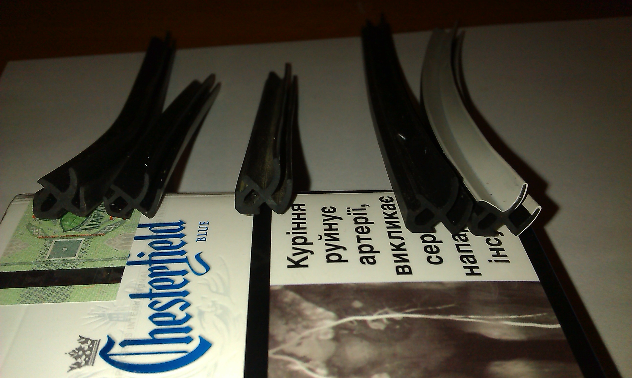

Спрошу и я, чтобы не создавать новую тему.
На новой квартире с приходом холодов заметил сквознячок в районе верхней части окон, при осмотре - обнаружил локальное отсутствие уплотнителя около 30 см, (см.фото) судя по всему сделанное кем-то для вентиляции. Такой "тюнинг" наблюдается на всех 5-ти окнах, включая дверь на застекленную лоджию. Первое желание - купить уплотнитель и заклеить щель, чтобы не дуло. Теперь вот думаю, что раз ставили окна пряморукие люди (в остальных местах нигде не дует), то и щель они оставили специально. Прошу совета знающих людей: заклеить полностью? заклеить частично? Оставить как есть?

      7 декабря 2013 в 19:03 Гілками Прикріплені файли (0 завантажити)
Вырезать остаток резины (то что сейчас стоит в створке) и вставить новый кусок.
на зиму вставлять - когда потеплеет - вынимать .
ИМХО я бы так делал.
Новый кусок могу подарить.
Вырезать остаток резины (то что сейчас стоит в створке) и вставить новый кусок.на зиму вставлять - когда потеплеет - вынимать

Re: Сифонит металопластиковое окно. [Re: Ugo Chaves]
      8 декабря 2013 в 11:47 Гілками
как вариант воткнуть туда приточный клапан с регулировкой, типа такого:

      8 декабря 2013 в 13:11 Гілками
Приток воздуха - это хорошо, не нужно его убирать. По крайней мере в дальней комнате от кухни с туалетом. Если в остальных холодно, там можно заткнуть, но хоть одно оставьте. Иначе включения вытяжки на кухне, к примеру начнет вам доставлять свежие запахи из туалета соседа. Да и без вытяжки такое возможно.
