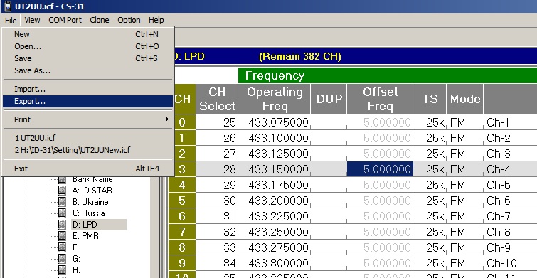

Прога CS-31 умеет открывать файл icf и в него импортировать в раздел станции из csv.
Чтоб ты не мучался аттачу http://forum.autoua.net/download.php?Number=8075128 свой файл со всеми репитерами, LPD и PMR каналами и D-star узлами.
Позывной мой только поменяешь везде во всех разделах на свой и все.
нет коллега ВЫ не правы-ваш аттач стает криво на ID-51А давно проверил
он привильно прописывает все репитеры и т.д а все остальное нужно правитьть руками
и долго
я уже это давно еще летом прошел-спасибо.

ЛУЧШЕ подскажите как с помощью CS-31(CS-51) залить файли LPD и узлов....
плис...в шапке проги там нет как Туды загрузить файл..блин я не догоню..

lyura 30.01.2014 00:18 пишет:
Ну тогда возьмите CS-31 откройте мой файл .icf, выберите в дереве нужный раздел (например LPD)
и экспортните его в csv.
Потом запустите CS-51 (я не знаю для 51 та же программа или другая) откройте СВОЙ файл icf
Затем встаньте на нужный раздел и сделайте import .csv
Я именно таким образом и перетянул к себе все чего мне было нужно из других файлов, что нашел в интернете.
