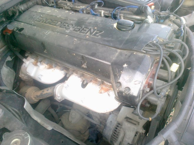

Наверное я ошибся - я же не профи. Вот фото двигателя: один трамблёр, одна катушка.
Буду искать остальные две...
Сообщения: 11
С нами с 19.12.2013
Re: М 104 3.2 - очень нужна ПОМОЩЬ!!! [Re: Канистра]
      23 декабря 2013 в 16:03 Гілками
Извините ещё раз - покажите на фото где искать остальные катушки.

Вот тут уже я ошибся, их два типа шло у вас дин из первых 104 с 1 катушкой, который на W140 300SE (SEL)первых годов выпуска устанавливался. Не хочу каркать, но могла и цепь перескочить...
