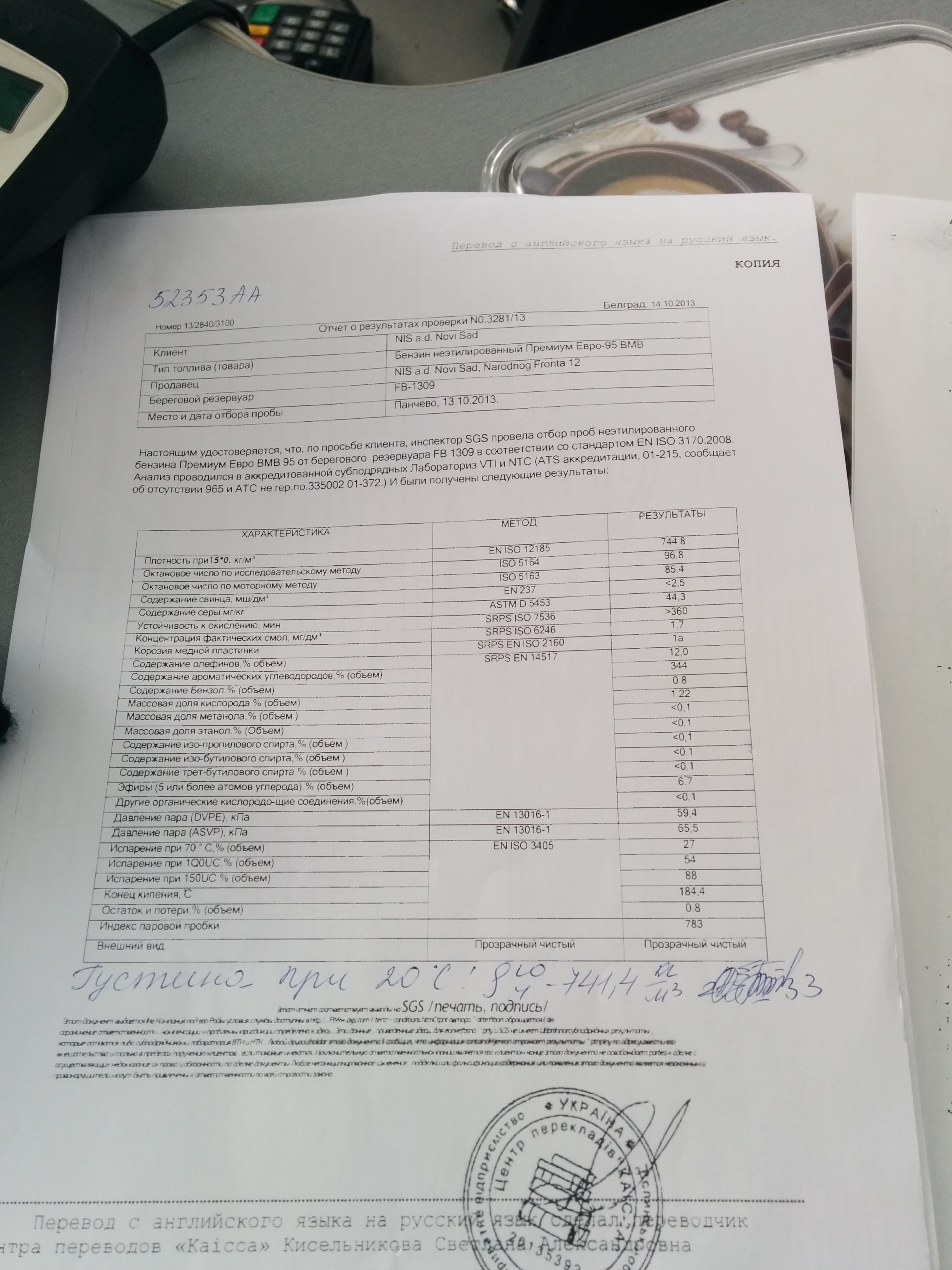

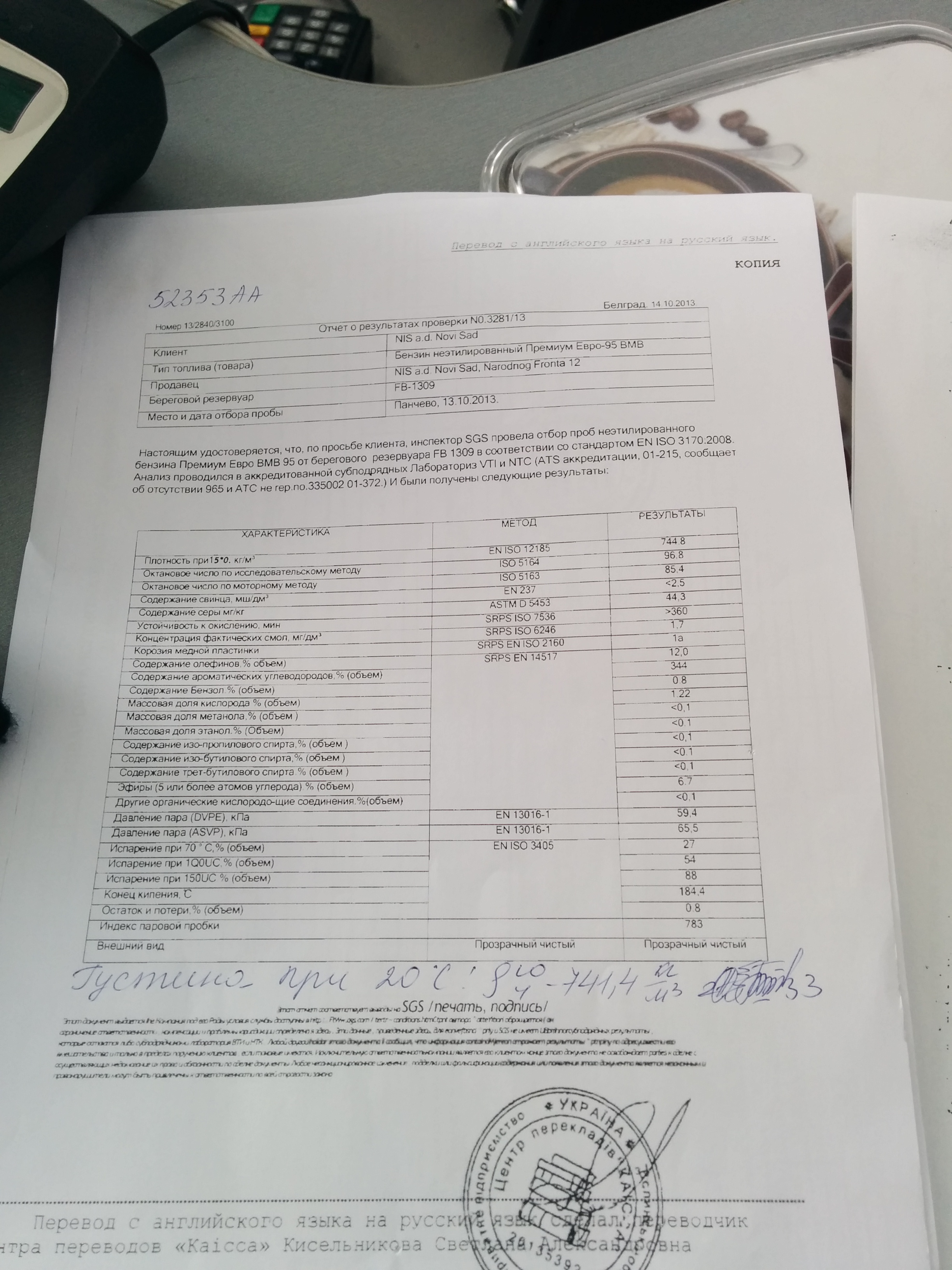

Ось щойно зі звичайної Львівської ANP...95 ENERGY - Крменчуг,звичайний 95 - Сербський(EVRO PREMIJUM BMB 95)
http://www.nispetrol.rs/en/fuels
ЄВРО 5,хоча дешевиший на 20 коп.
Ось щойно зі звичайної Львівської ANP.95 ENERGY - Крменчуг,звичайний 95 - Сербський(EVRO PREMIJUM BMB 95) http://www
