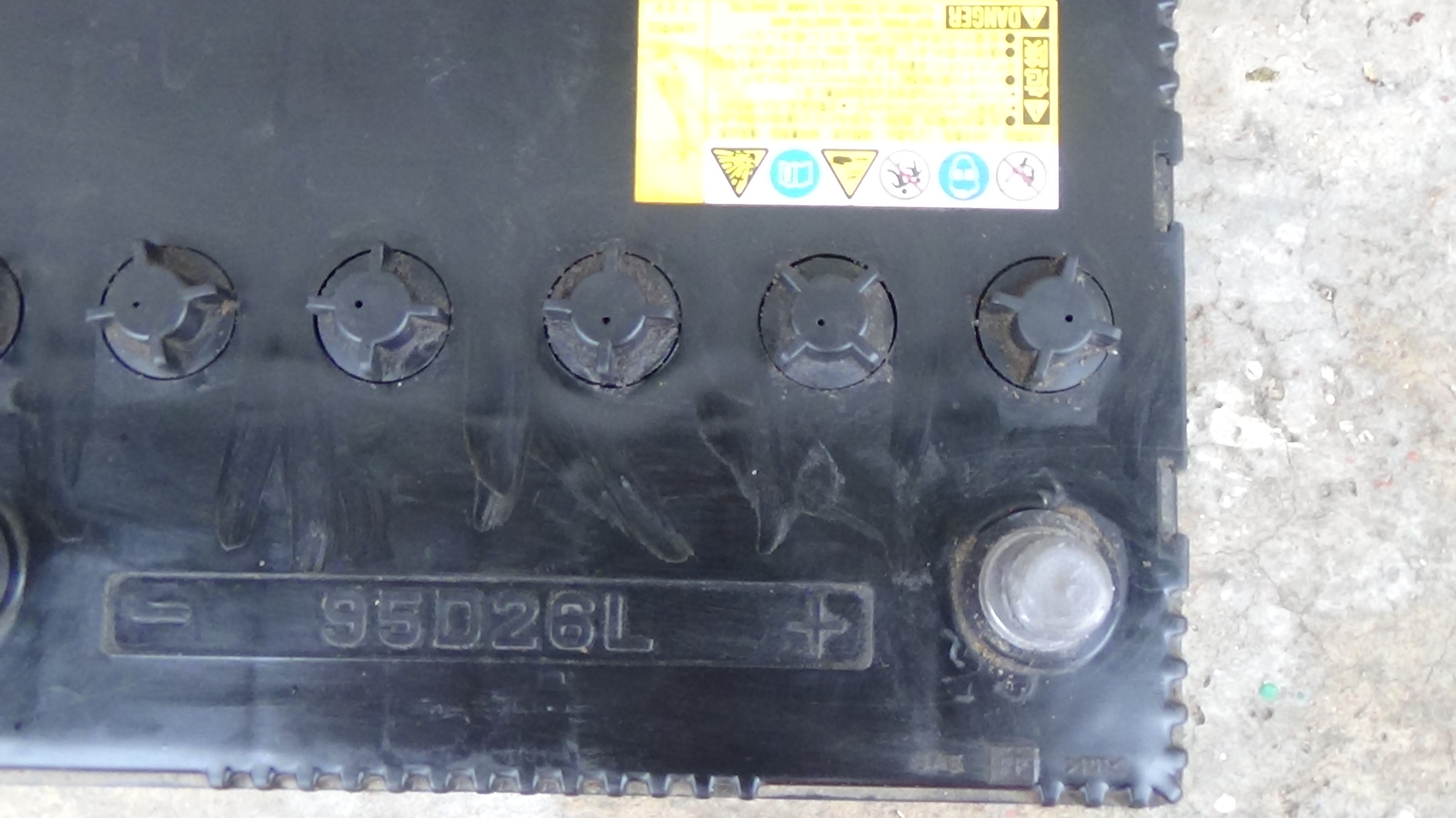

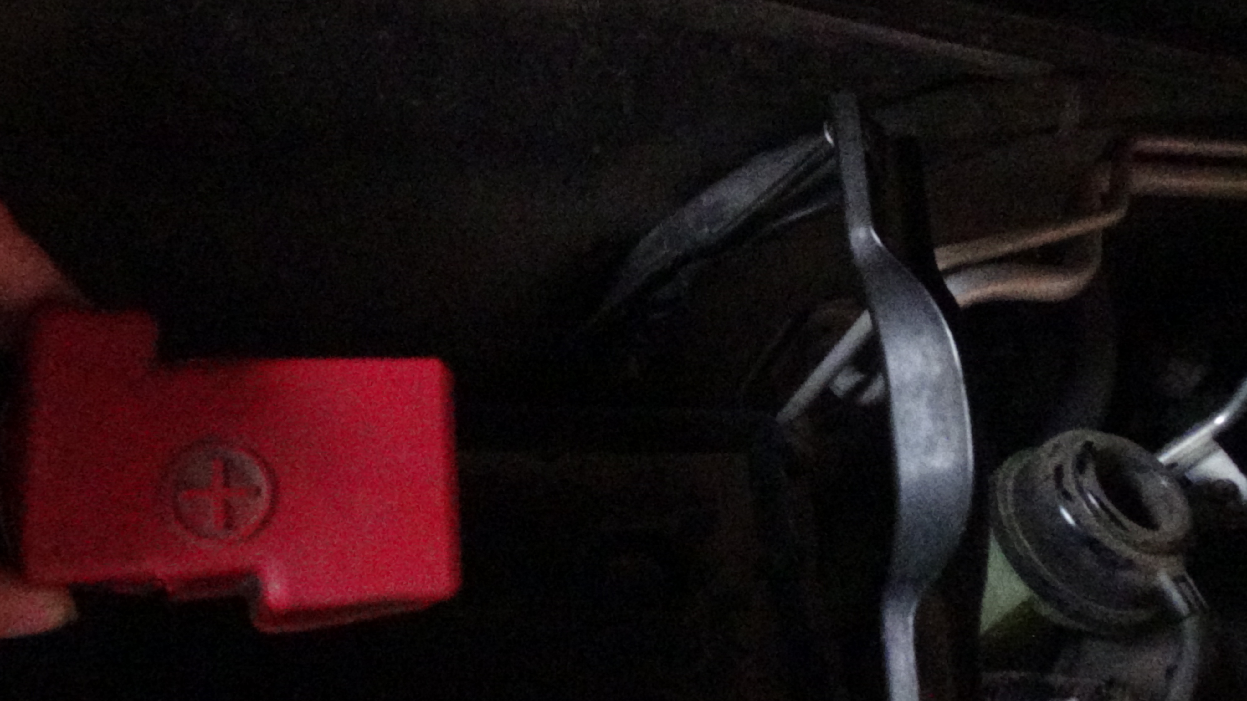

      2 марта 2014 в 17:26 Гілками Прикріплені файли (0 завантажити)
след фотки
след фотки
Сообщения: 19
С нами с 08.01.2014
Re: Grand Vitara 2.4 - какой аккумулятор? [Re: tnl7]
      2 марта 2014 в 18:23 Гілками Прикріплені файли (0 завантажити)
и ещё
и ещё

Max Geeze,
спасибо, что Вы мне помогаете - понимаю, что моя проблема и не проблема вовсе для вас, как мужчин, но у меня нет выхода.
одного не понимаю: я покупала новую Сузуки, значит комплектация шла заводская, почему в авто был установлен АКБ с "+" справа, если нужно слева -тогда не надо было переворачивать его при установке.
странно.
ведь японцы, они же не китайцы, - японцы так педантично относятся ко всему, хоть и читают они справа налево
а по емкости, наверное с Вами соглашусь, что мне можно брать 85ку.
с российского сайта http://furukawabattery.ru/catalog/22/
95D31R/L - это 80А/ч,630 А
а у меня маркировка 95D26L.
интересно что значит маркировка 95D26L на моём АКБ?
С российского сайта я логическим мышлением и рассмотрением в таблице маркировки нескольких АКБ дошла к такому выводу:
26 - это длина АКБ в см
L - это означает полярность, т.е. Left, но вопрос это относиться к + или к -? Как я поняла это относиться именно к "+"
получается противоречие: на моём АКБ стоит именно "L", значит полярность "левая" (т.е. "+" слева), а АКБ стоит в перевёрнутом виде - значит или маркировка на АКБ выбита перевёрнуто или действительно связано с традициями японцев - читать/писать справа налево....
одним словом, вывод: маркировка на АКБ 95D26L соответствует клемме в авто - клемма "+" сдева.
а вот почему сама маркировка на АКБ перевёрнута?
вот это головоломка????!!!
95 - ЭТО ЧТО ОЗНАЧАЕТ?
жаль, что марку FB на украинских инет-сайтах я не нашла - ведь чистый японец - и работает 5 лет.

Вы согласны что "+" справа? Хотите поэкспериментировать - ради Бога. Снимите клеммы и попробуйте дотянуть провода до нижнего края АКБ (т.к. припокупке АКБ с левым "+" и установке его не разворачивая клеммы будут находиться на несколько сантиметров дальше. Я на фото не вижу какой длины там провода.
Я просто не понимаю зачем что-то выдумывать и изобретать велосипед, если можно просто купить почти такой как штатный аккумулятор, поставить и забыть. Не знаю, я бы уже приехал в магазин вытащил на улицу продавца и сказал что нужно вот такой АКБ, купил, заплатил за установку, проверил и уехал.
      21 марта 2014 в 22:50 Гілками
Аккумулятор азиатского типа, клеммы торчат над верхней крышкой, как "рожки"
разверните клеммами ближе к животу - правый плюс.
по емкости 85 Ач
длинна 260 мм ширина 173 мм высота 225 мм
это американский стандарт, наши олени не хотят этим заморачиваться и потому парят вам 60 ач который туда становится по габаритам (230 мм), но он меньше по емкости
вам подойдет только ваш 95D26L (85 ач) или если такого не будет, то 90D26L (80 ач)
я узнаю в понедельник, если такой аккумулятор есть на складе и как вы его можете получить.
