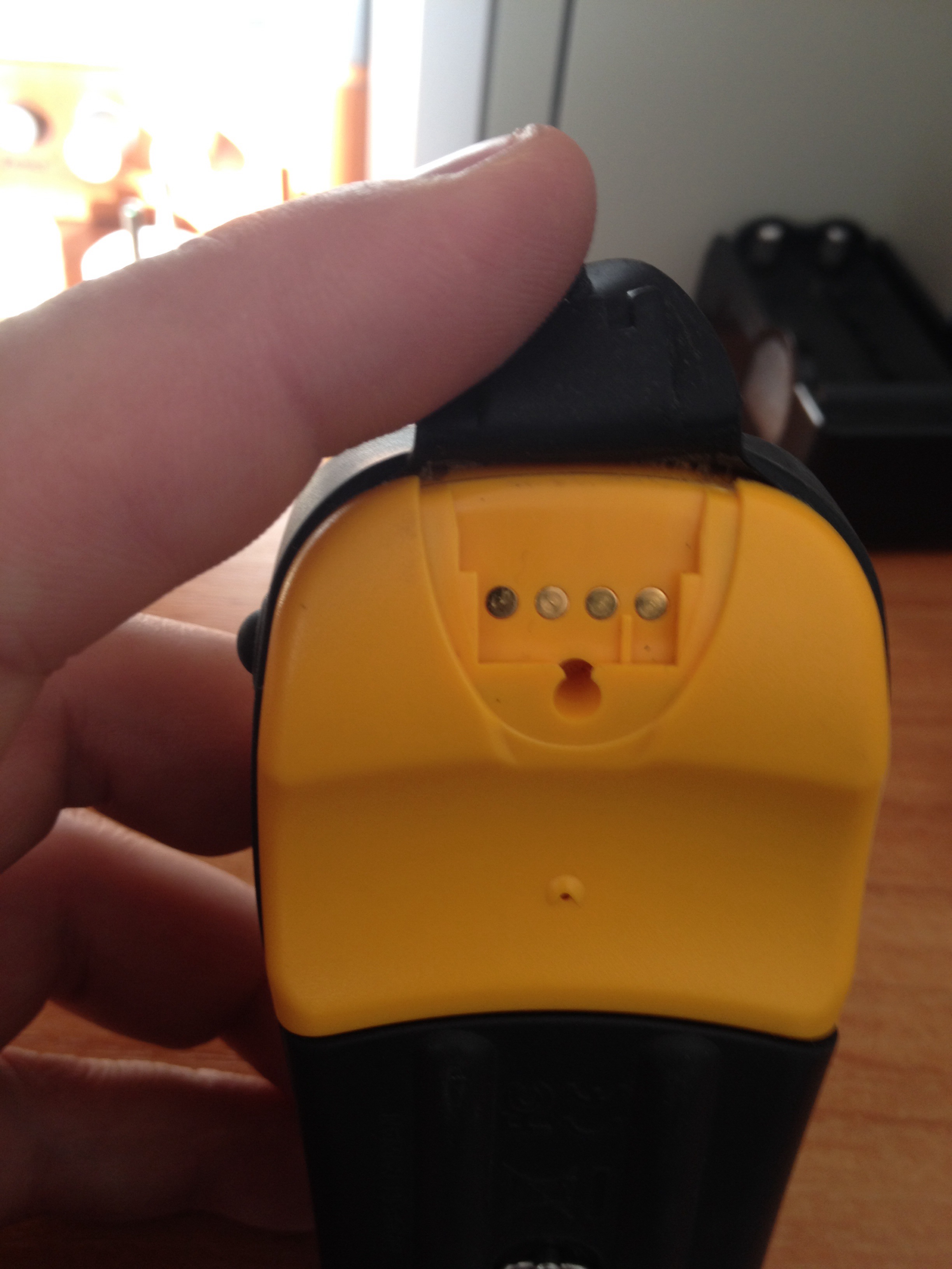

Для полноценной работы в APRS ищу вот такой шнурочек,
буду признателен за любую инфо +
Для полноценной работы в APRS ищу вот такой шнурочек,буду признателен за любую инфо +

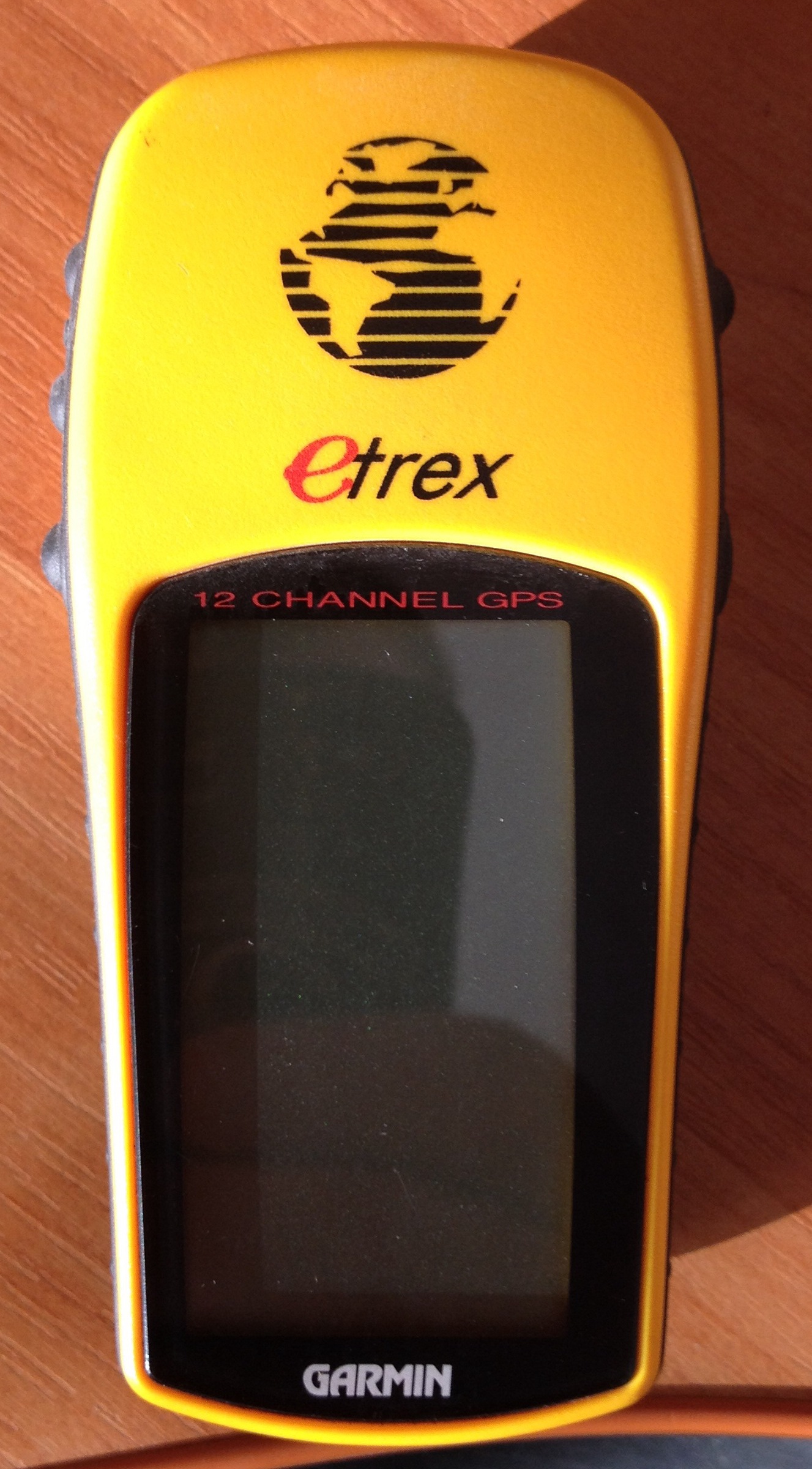

Вот сам девайс.
Вот сам девайс.

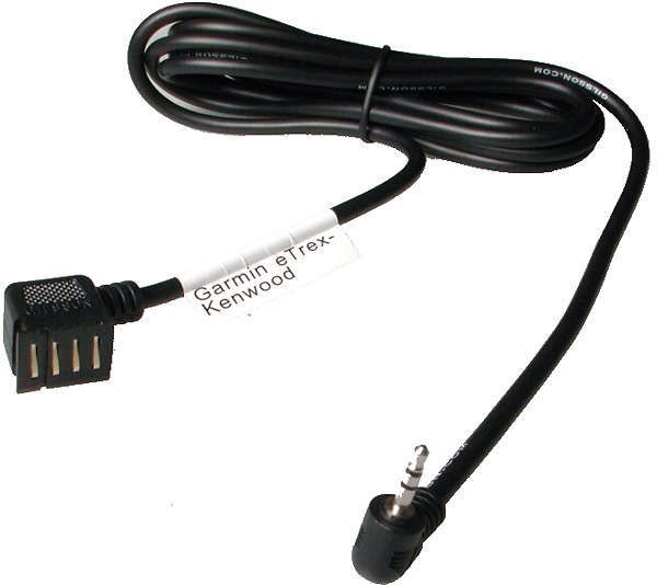

И вот.
И вот.

Для себя сделал что-то похожее на это: http://prs-516.blogspot.com/2012/03/garmin-etrex-h.html
Работает отлично, хотя и колхоз.

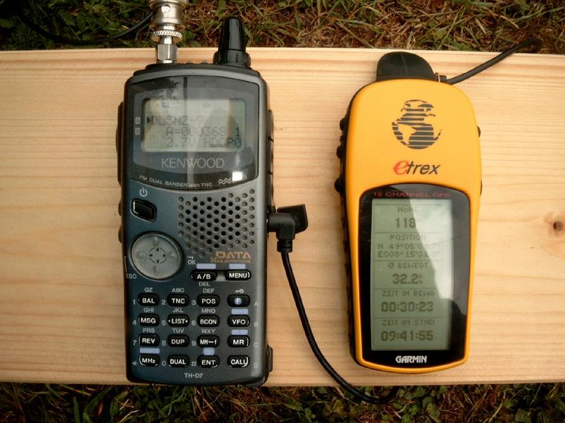

Там, кажется, обычный RS-232, без преобразования уровней - RX, TX и GND. А на прибор еще и питание может приходить. По этому бери любой подходящий шнурок к своему Garmin'у и вытягивай из него вышеозначенное на mini-TRS, распайка которого должна быть описана в инструкции на Kenwood. В инструкции же посмотри, какая должна быть скорость (99,9% что 4800). В Garmin'е исходящие данные должны быть NMEA, а не нестандартный Garmin'овский протокол.

Хочу типо - так.
Хочу типо - так.

Чего именно тебе не хватает? Шнурка в сборе? Давал ссылку выше на фабричный вариант. Распиновки для самостоятельного изготовления? Это есть в инструкции на трансивер и впоиске на навигатор.

У меня был похожий прибор, только Lowrance - сразу купил фирменный Y-кабель в COM и в прикуриватель одновременно ровно так же из-за времени и эстетической стороны вопроса. Про APRS я тогда и вовсе не слыхивал, а прибор использовался как отдельный навигатор (только питание) или как "датчик" к ноутбуку ("выход" на COM). Конструкция разъема к прибору была очень похожей на то, что нужно тебе, те же четыре контката в ряд и ассиметричный паз для однозначной ориентации, повторить его в домашних условиях, наверное, можно было бы, но расстанешься и со временем, и с эстетикой. Если отказаться только от эстетики, то можно попробовать подпаяться прямо на контакты, герметичность корпуса не нарушится, а дальше все собрать из того, что наверняка есть дома или, в худшем случае, в каждом первом ларьке на кардачах.
