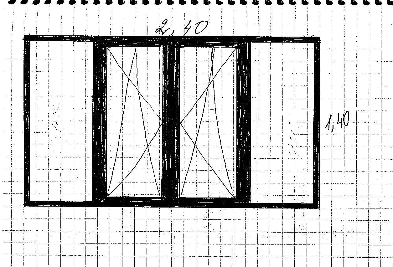

приветы!!! начинаю делать ремонт и, собственно, хочу составить смету.
Собираюсь остеклить лоджию, сделать вынос и утеплить ее. размер окна на картинке, с количеством стеклопакетов еще не определился... Поэтому принимаю советы))) Спасибо!!!!

А какие советы вы хотите услышать?
Выносить есть на что?
боковые стены позволят сделать монтаж опорной балки?
Если нет - позволит ли передняя плита лоджии установить на неё опорную конструкцию (для выноса).
А там уж от максимально возможного веса - прыгать по кол-ву стекол в стеклопакете и т.д.

одна стена несущая, вторая просто перегородка с соседней лоджией, на которой кстати тоже вынос сделан

на вынос, как правило, ставят 1 кам пакет с эн. сбережением, дабы уменьшить вес на конструкцию.
как на картинке, с выносом стоит около 4 - 4500 грн, зависит от нюансов, которые в задаче не указаны:). это если с рехао или саламандер делать. если с более дешевого профиля, то будет чуток экономии. опять же если ставить подоконник не стандартный пластиковый, а более дорогой,то и цена вырастет.
