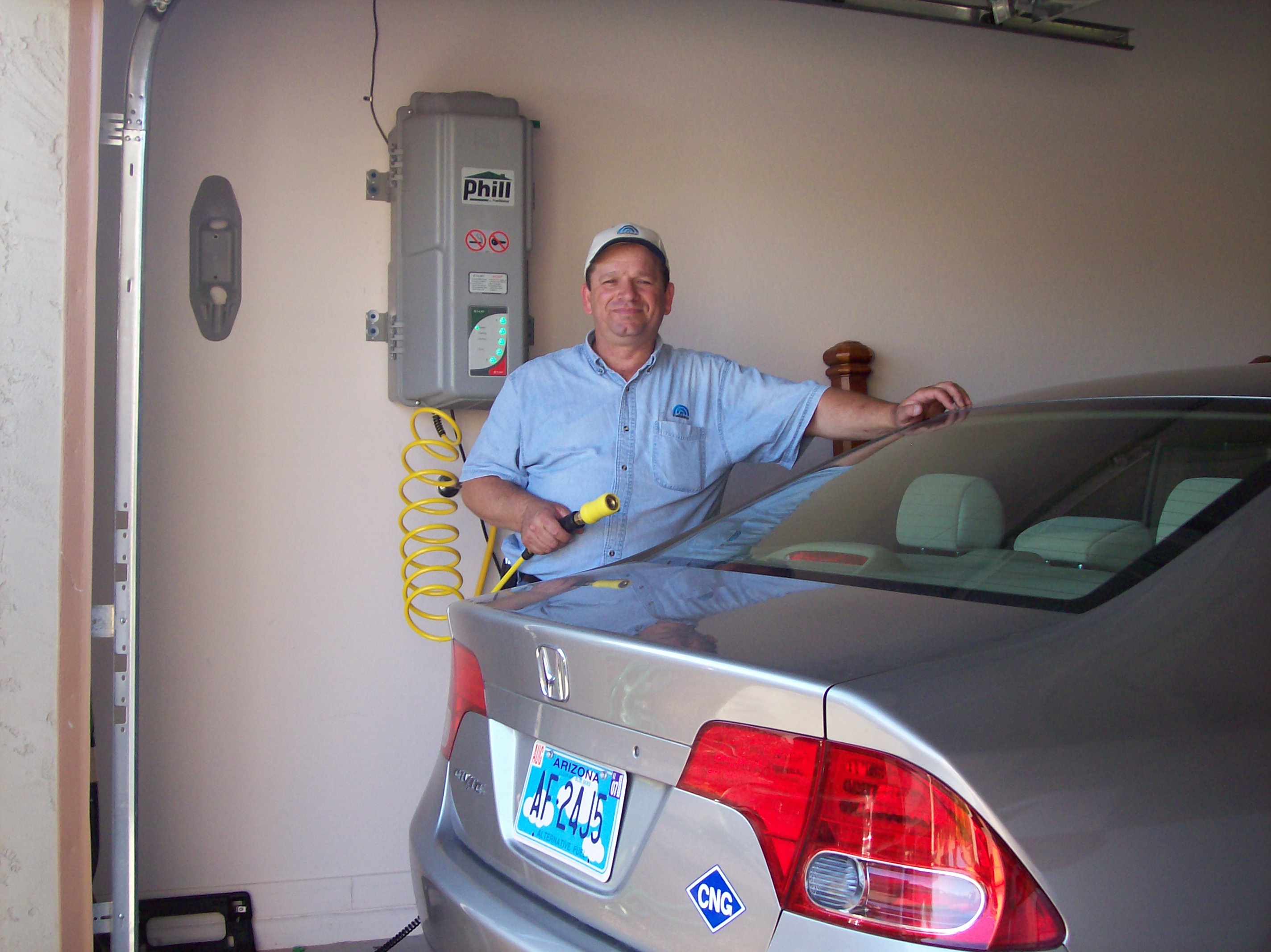

Немцы разрешают, итальянцы с французами тоже, финны, шведы - пользуют. Даже в КалиХфорнии я насчитал 56 АГНКС (изучал как-то тему "зелёного топлива" и борьбу с вредными выбросами в атмосферу).
Более того, в США при покупке "экологичного автомобиля" (Honda) с метановым ГБО "в довесок" бесплатно (или почти бесплатно) давалась домашняя мини-заправка, которая заправляет за ночь две семейные машины из бытовой сети. Вполне законно.
Так что главный "фактор риска" в данном случае - человеческий.
Одни "человеки" производят дерьмовые баллоны. Другие их "пользуют".
Картинка "однажды в Америке" ниже:
