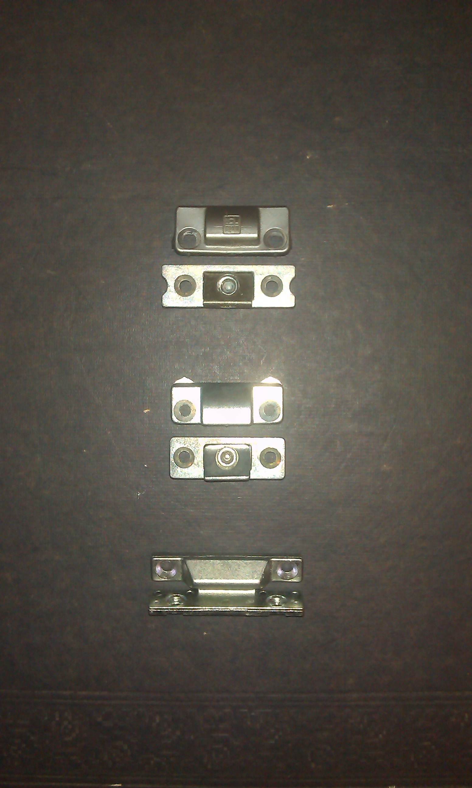

Пластик, профиль Рехау
Дует на поворотной створке окна
Оно там должно быть, точне на одном окне есть, на втором аналогичном - нима.
Сам поставлю и отрегулирую
есть такое: сверху - вниз
1. зигения
2. мако
3. ворне
подгоню если надо но через неделю

А вот эти прижимы на фотках из какого материала сделаны?
И сколько вообще пластик "ходит"?
У меня тоже окна от КГС, бомж-вариант : профиль WDS, фурнитура VHS. На балконных дверях на петлевой стороне стоят пластиковые прижимы (дверь только поворотная). Вот их ресурс вызывает сильные сомнения.
1. железо/пластик
2,3.железо
работают нормально главное что бы прижимной механизм был регулируемый 1-2.
такие элементы ф-ры это расходики, их легко можно заменить.
