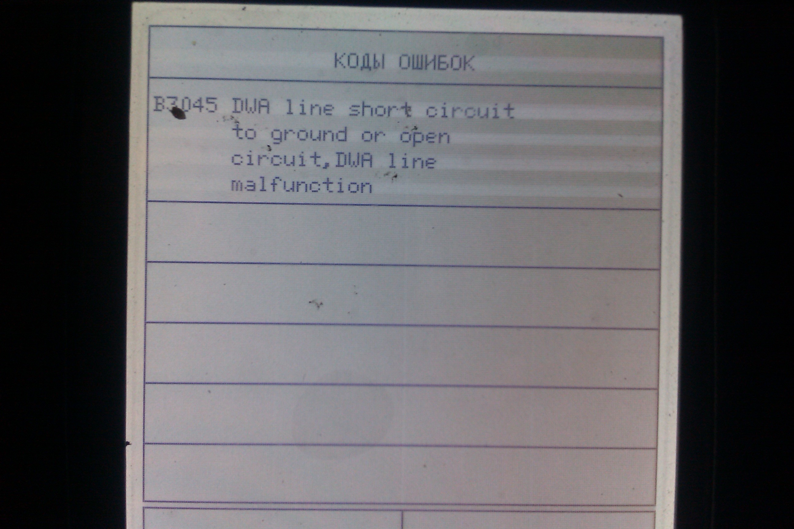

      5 февраля 2014 в 20:31 Гілками Прикріплені файли (0 завантажити)
Сфотографировал экран сканера:

Re: Chery Elara - рехнулся иммобилайзер. Где вправить [Re: ]
      11 февраля 2014 в 11:54 Гілками
ИМХО блок иммобилайзера чудит, попробуй его поменять и привязать к ЭБУ.
Пдоробней можно почитать тут.
