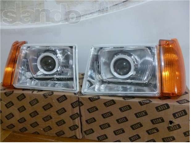

На своей таврии я просто поставил хорошие лампы, свет стал лучше в разы, ну и если не хватает дальнего можно поставить дополнительный фары именно дальнего света. Если проблема с отражателем - тогда наверное стоит задуматься над установкой линзы и ксенона.
42 года (21 год за рулем), Умань
Сообщения: 1309
С нами с 02.04.2012
Re: Какие фары лучше на Таврию? [Re: Denis Koroliov]
      20 марта 2014 в 08:40 Гілками Прикріплені файли (0 завантажити)
Denis Koroliov 10.02.2014 11:26 пишет:
По свету. Отражатель заклеить пищевой фольгой и поставить Osram Night Braker.
Клеить фольгой жесть - жестяная... На Сландо, готовый к-т фар 1500грн, если дорого, можно сделать самостоятельно, будет дешевле. Конечно, работа не для девушки...
Клеить фольгой жесть - жестяная.  На Сландо, готовый к-т фар 1500грн, если дорого, можно сделать самостоятельно, будет дешевле
