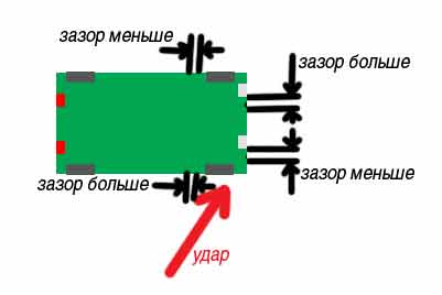

При аварии машина получила скользящий удар в передний правый угол - в бампер. В результате имеем плохо открывающийся/закрывающийся капот, разные зазоры между фарами и капотом (если смотреть спереди в горизонтальной плоскости) и разные зазоры между каждой передней дверью и крылом. Разница в пару мм. На ходу явно никуда не тянет.
Это ложнероны? Как это чинят и сколько времени занимает?

Была такая же хрень год назад. На стоянке сильпо придурок один меня не заметил, разогнался и въехал правым углом своего бампера мне в нос.
Сиптомы были те же, что и у тебя - разные зазоры на дверях, фарах. На станции (колир авто) проверили геометрию на стенде - повело лонжероны. Все сделали за 4 дня. Исправление геометрии потянуло на чуть меньше чем 2000 грн. + диагностика геометрии 250 грн.

Перефразируем: как чинятся лонжероны?
Вытягиваются на специальном стенде с постоянными замерами диагоналей.

при таких ударах чаще сдвигаются крылья относительно лонжеронов. Учитывая твое описание - все проблеммы именно вокруг крыла. Надо показывать спецам, короче.
Что касается разного устройства - это это запросто. У меня в машине, например, крыльев, как таковых нет :-)
Чинится это двумя способами:
1. дешевый но неправильный
Замеры веревочкой\сантиметров и вытягивание троссом и лебедкой. Машину не разбираем.
2. правильный и дорогой
Полная разборка моторного отсека, установка автомобиля на рихтовочный стенд.

других способов нет? Я вот сталкивался с таким, что и варить надо, а то и менять.
Вообще-то зависит от повреждений, можно и кузов целиком поменять Лонжероны можно поменять, теоретически можно заварить если он проржавел...а если их повело, то их чаще всего все-таки вытягивают.

официалы обычно меняют лонжероны. На стендах натягивают только с минимальным уводами. Если есть комперссия или существенный увод - под нож.

официалам проще вырезать лонжероны и поставить другие, чем платить за сертификации для стапелей IV поколения. Да и муторная это работа, тянуть большие уводы, компрессии и "винты".
Хотя, знаю случаи когда автосалоны, страховые и официалы просто "сбрасывали" такие машины на рихтовочные фирмы типа "Центра кузовного ремонта" или моим знакомцам с Протасова Яра, а потом такие машины просто продавали чуть дешевле.
