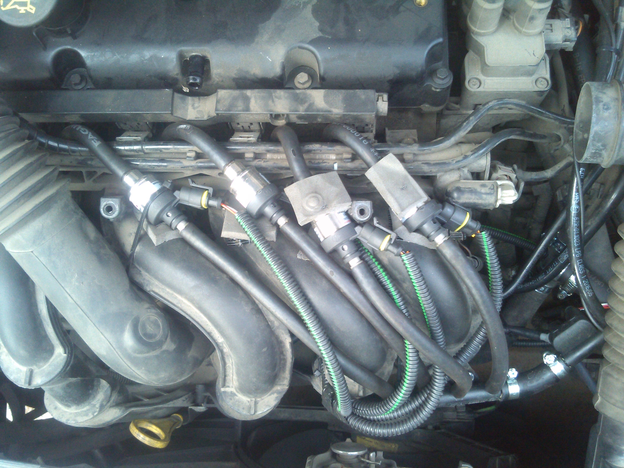

Alec 17.07.2016 10:00 пишет:
dotzent 16.07.2016 12:17 пишет:
Обогрев взяли с печки, врезали тройники. Редуктор при мне пытались везде тулить - нигде больше не лезет, коробка-робот, места нет. А что еще плохого в качестве монтажа?
Да то, что все как-то неаккуратно скручено, разбросано и болтается. Сразу видно, что делали быстро и дешево.
Уже выше писали, что можно было бы повыше поднять распределитель, да и хомутики бы надо поставить.
Сегодня менял воздушный фильтр, посмотрел на форсунки - Хана.
Думал, как то надежнее они лежат...
Сегодня менял воздушный фильтр, посмотрел на форсунки - Хана.Думал, как то надежнее они лежат

Re: Выбор комплекта ГБО. [Re: Професор]
      13 августа 2016 в 08:34 Гілками
dotzent 07.08.2016 22:44 пишет:
Просто дешевый монтаж, да еще и не правильный. Поэтому так и валяются.

Re: Выбор комплекта ГБО. [Re: Alec]
      18 августа 2016 в 13:40 Гілками
Alec 13.08.2016 08:34 пишет:
А как должен выглядеть правильный дорогой монтаж? Можно ссылку на фото для Фиесты?

      18 августа 2016 в 18:52 Гілками
dotzent 18.08.2016 13:40 пишет:
Это будут секретные фотки, строго за 5кгрн на СТО

Re: Выбор комплекта ГБО. [Re: Cirax]
      19 августа 2016 в 16:51 Гілками
Cirax 18.08.2016 18:52 пишет:
Наоборот, это реклама будет.
Глядишь, и я приеду перезакреплять Валтеки - резать блок пополам и крепить ближе к врезкам.
