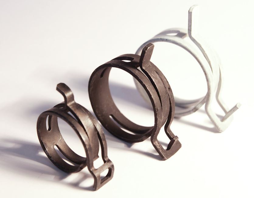

YSK
Сообщения: 12083
С нами с 14.05.2007
Re: Выбор комплекта ГБО. [Re: shurken]
      13 января 2017 в 21:54 Гілками Прикріплені файли (0 завантажити)
shurken 13.01.2017 21:18 пишет:
YSK 13.01.2017 20:59 пишет:
Например, с пруфом желательно.
Tork например. Можно конечно по богатому, миколоровские пружины одеть, только брать их надо под 12ый шланг.
Микалоровские пружины идут от 17 диаметра. У Tork я совсем пружинных не увидел.
Я о таких хомутах веду речь и считаю их самыми правильными.
Змінено YSK (21:55 13/01/2017)

YSK 13.01.2017 21:54 пишет:
От 8. Нужен 19. На счет правильности, вопрос спорный. Самый равномерный обжим у ленточных. Пружины появились благодаря внедрению пластика в машины, т.е. для пластиковых штуцеров они таки лучшие. Торк, это дешевые винтовые. Тонкий и мягкий металл, хорошо гнется на малых диаметрах. Срывается правда тоже хорошо.
