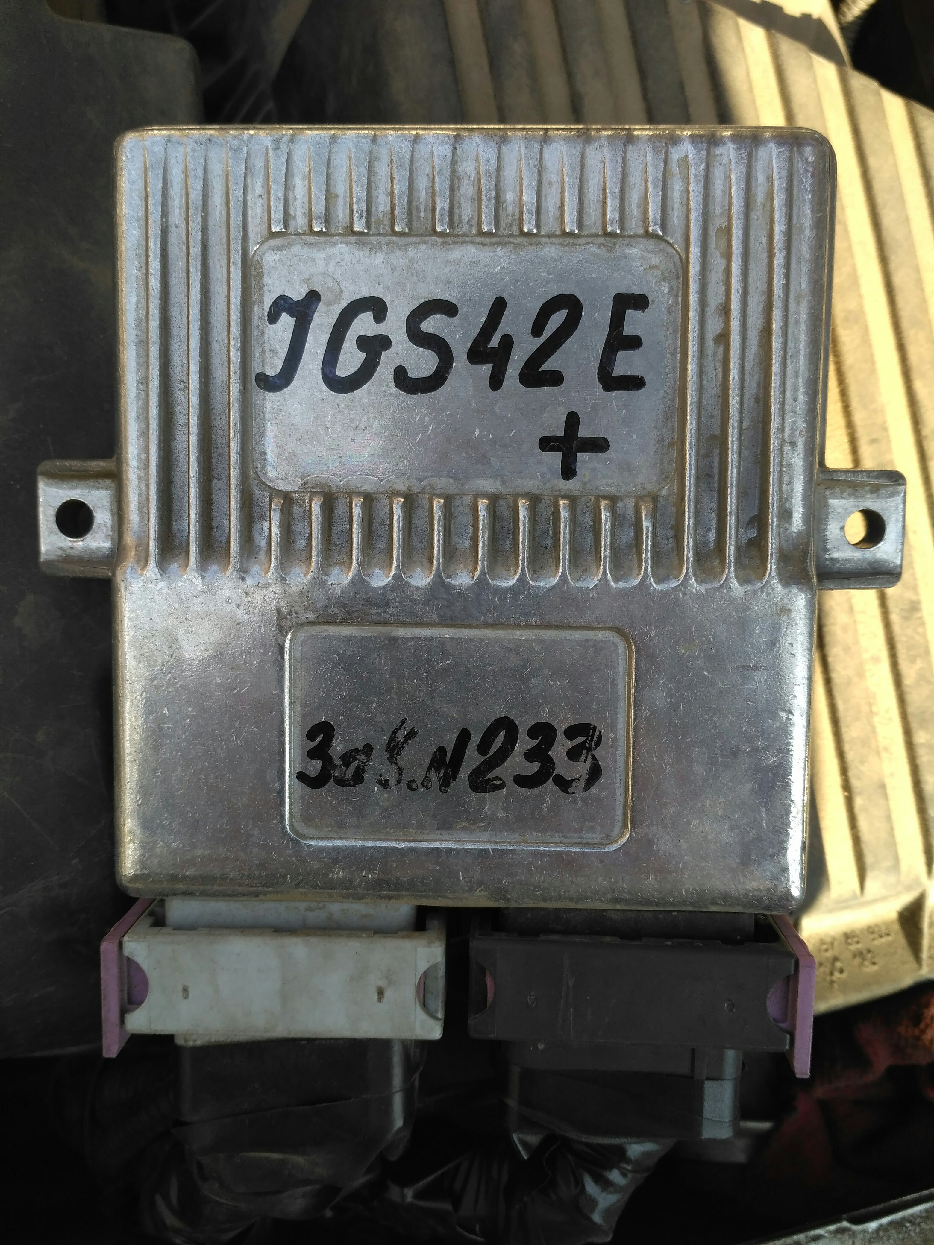

Всім привіт. Хто може допомогти в ідентифікації блока ГБО?! Буду дуже вдячний!
