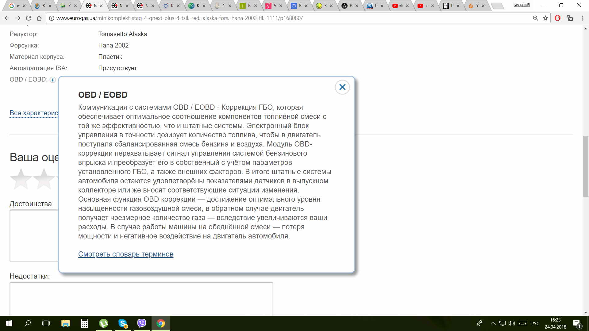

Сообщения: 6
С нами с 16.10.2015
Re: Выбор комплекта ГБО. [Re: xak5610]
      24 апреля 2018 в 16:34 Гілками Прикріплені файли (0 завантажити)
спасибо тоже ничего
может кто то еще подскажет поддерживает ли peugeout 206 1.1i работу с газом по OBD
