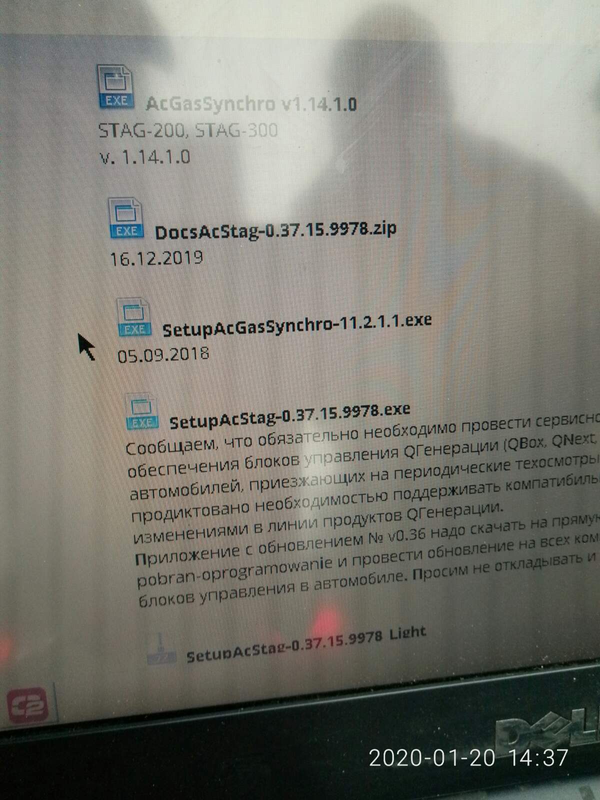

Чтобы не создавать новую тему спрошу здесь. Посоветуйте кабель и программу для настройки STAG 4 eco.
По кабелям остановился на этом и этом
Программу какую? Вот что нарыл
Сообщения: 16659
С нами с 10.10.2002
Re: Выбор комплекта ГБО. [Re: HelloFromHell]
      22 января 2020 в 10:27 Гілками
HelloFromHell 22.01.2020 09:45 пишет:
Третья.
      22 января 2020 в 11:45 Гілками
программма 11.12.1.1
кабель то что торели , второй не работает на свежих гбо
      22 января 2020 в 13:44 Гілками
Спасибо за ответы!
А если ноут без дисковода, проблем с драйверами не будет?
IesuiT ***
59 лет (30 лет за рулем), Кременчуг
Сообщения: 38399
С нами с 26.10.2001
      22 января 2020 в 15:03 Гілками
вв нете есть все , флешки никто не отенял
44 года,
Сообщения: 12116
С нами с 08.06.2015
      22 января 2020 в 15:15 Гілками
В мене кабель той, що другий, під Stag 4, драйвера, здається, не потрібні (Він 7 встановлює сама).
20 лет за рулем, Киев
Сообщения: 2470
С нами с 22.05.2014
Re: Выбор комплекта ГБО. [Re: VovkZ]
      2 февраля 2020 в 19:34 Гілками
Отчитываюсь: купил кабель, а он не видит контроллер! Дрова и с нета тянул и с диска, пофигу. Вообщем методом проб и ошибок нашел решение. Связь появилась только после того, как удалил драйвера для кабеля
Ну все, дальше буду разбираться что да как.
