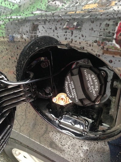

Re: Выбор комплекта ГБО. [Re: MA_Tucson]
      8 мая 2015 в 10:11 Гілками Прикріплені файли (0 завантажити)
MA_Tucson 08.05.2015 01:31 пишет:
Дякую. Я от і прошу власників Tucson чи майстрів по ГБО, які мали з ними справу, підказати, чи стає там в лючок нормально шланг, чи краще не морочитися.
Ну і по загальній комплектації питання залишається актуальним.
Якщо хтось може порадити з цінами і контактами - прошу писати в "лічку".
Ну вот к примеру ВЗУ на Tucson рядом с горловиной.

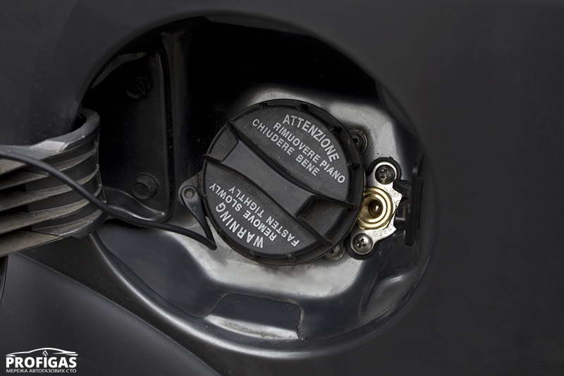

Re: Выбор комплекта ГБО. [Re: MVV_T]
      8 мая 2015 в 11:37 Гілками Прикріплені файли (0 завантажити)
Все эти адаптеры противно брать в руки т.к. воняют они газом жутко, потом воняют руки и одежда.
Вот правильная установка ВЗУ

Re: Выбор комплекта ГБО. [Re: Andrew82]
      8 мая 2015 в 11:48 Гілками
Да правильная то она правильная вот только в Туксоновский лючок не лезет никак. А спрашивали как раз про него!!!
      8 мая 2015 в 22:42 Гілками
MVV_T 08.05.2015 10:11 пишет:
Дякую за фотку. Класно виглядає. Я так розумію, там і перехідник ніякий не потрібен - все є.

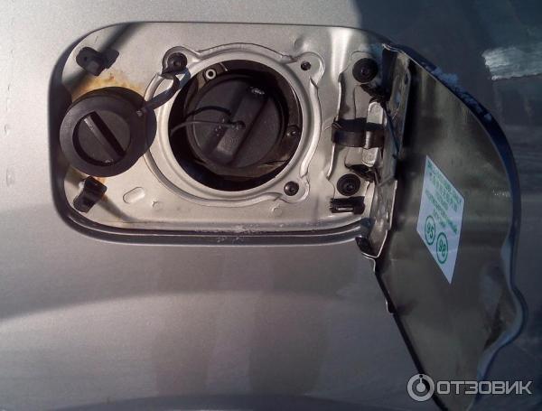

      10 мая 2015 в 10:57 Гілками Прикріплені файли (0 завантажити)
у мене на санті ось так
бензопробка вкрутити перехідник не заважає
у мене на санті ось такбензопробка вкрутити перехідник не заважає
