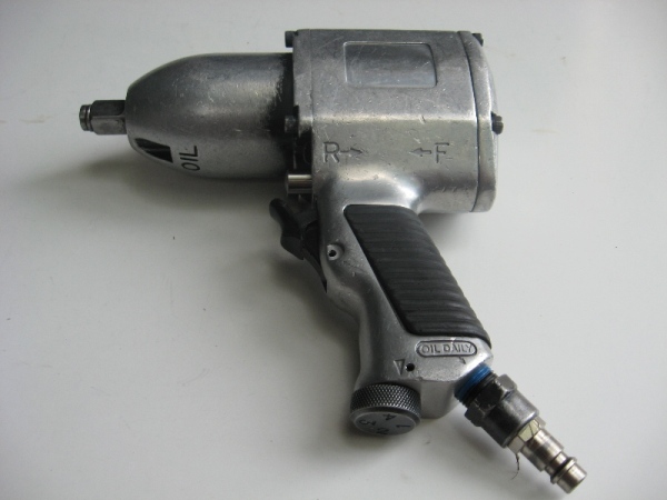

Сам лично пользую Sumake (тайвань). В 2006-м брал примерно за $120.
Сегодня (пусть будет "вчера") такого плана стоил порядка $150.
Усилие у меня - 540Nm.
У основной массы всякого "ширпотреба", в том числе и на СТО усилие меньше, порядка 340-380Nm.
Мне хватает не то, что колёсные болты/гайки открутить, а и гайки на "гранатах" ШРУСов (там головка под 32мм. применяется). Пользую в режиме "полупрофессионально" (не шиномонтаж).
Ресивера, даже "детского" (литров на 20) человеку вполне хватит, чтобы "отбить" одно колесо.
Потом компрессор докачает, не вопрос.
