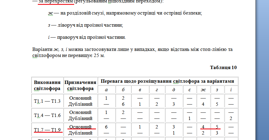

windowz 29.04.2014 12:23 пишет:
Очевидно, что если светофор установлен "за перехрестям" и регулирует проезд "перехрестя", то
фраза " что зона, регулируемая данным типом светофора, находится ЗА ним, а не перед " - бред.
А табличку в этом пункте ты видел? Я ведь не зря указал данный тип светофора!
Так вот, там ясно указано, что светофоры Т1.1 — Т1.3 в варианте п. і — праворуч від проїзної частини - не применяется!
Может применятся только в вариантах ж — на розділовій смузі, напрямовому острівці чи острівці безпеки; и з — ліворуч від проїзної частини; - в качестве дублирующего, но никак не в качестве основного!

Vindsor 29.04.2014 12:39 пишет:
Вот замечательно, т.е. когда светофор типа Т1.1 - Т1.3 дублирующий, то его действие таки может распространятся на перекресток перед светофором, что и требовалось доказать ( а именно, что фраза " что зона, регулируемая данным типом светофора, находится ЗА ним, а не перед " - бред )

windowz 29.04.2014 12:49 пишет:
Ну, очевидно же, что фраза сказана за основной светофор!
Дублирующий предполагает обязательное наличие основного.
ЗЫ. У дублирующего вообще нет зоны действия - его задача только показывать какой сигнал на основном светофоре.

Vindsor 29.04.2014 12:59 пишет:
Очевидно, что вы свой бред про "зону действия светофора" теперь пытаетесь оправдать еще большим бредом про "у основного светофора есть зона действия а у дублирующего нет".
Термина "Зона действия светофора" в украинских ПДД и нормативных документах не существует.
Есть пункт ПДД 8.10
В случае подачи светофором (кроме реверсивного) или регулировщиком сигнала, который запрещает движение, водители должны остановиться перед дорожной разметкой 1.12 (стоп-линия), дорожным знаком , если их нет — не ближе 10 м до ближайшего рельса перед железнодорожным переездом, перед светофором, пешеходным переходом, а если и они отсутствуют и во всех прочих случаях — перед пересекаемой проезжей частью, не создавая препятствий для движения пешеходов.
В котором четко укзано где обязан остановится водитель, при запрещающем сигнале светофора любого типа.
Светофоры типов Т1.7-Т1.9 могут устанавливаться как до перекрестка, так и на перекрестке и за ним. Их действие на перекресток не зависит от их места установки.

may57 29.04.2014 14:16 пишет:
Емнип, в российском ГОСТЕ чётко указано, что за перекрёстком устанавливаются только дублирующие светофоры...
Так, в нашем тоже указано. Только в таблице - не каждый осиливает.

Vindsor 29.04.2014 14:20 пишет:
Вот и я о том же - указано, что за перекрестком устанавливаются так же основные, только не все в состоянии таблицу осилить:

Vindsor 29.04.2014 14:56 пишет:
windowz 29.04.2014 14:31 пишет:
Справа?
И о данном типе светофора здесь речь вообще не шла. Т1.7-Т1.9 - это светофоры с допсекцией.
Что справа?
Или вы написали, что "светофоры типов Т1.1-Т1.3 установленные как основные на перекрестке (ПП) должны ставится справа до перекрестка (ПП)"?
По вашему это одно и то же, что и любое из написанных вами утверждений, начиная от "Все светофоры действуют только за" и заканчивая "Не бывает основных светофоров за перекрестком"?
