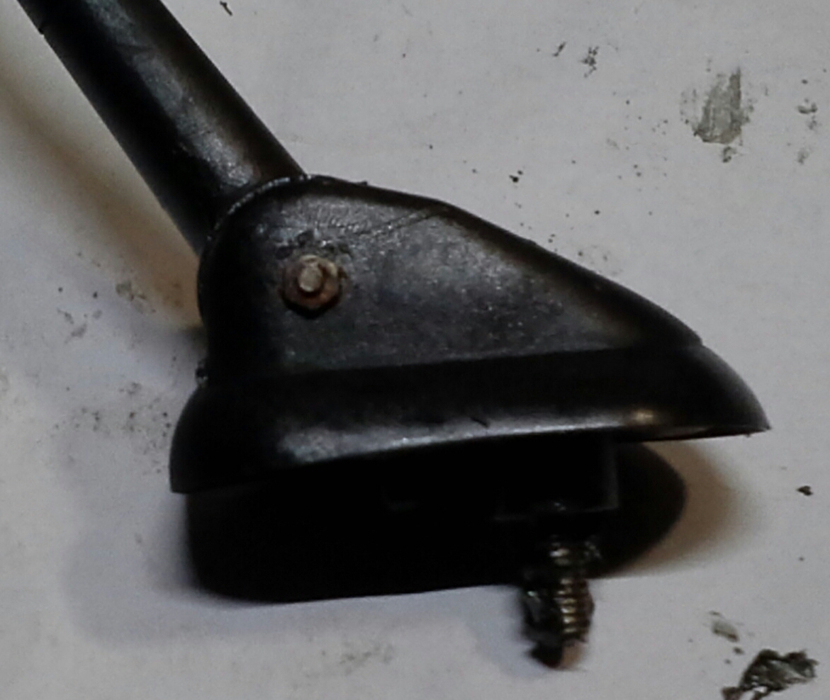

      22 декабря 2015 в 17:57 Гілками Прикріплені файли (0 завантажити)
Восстановить сломаную или сгнившую антенну на ланос можно легко.
Снимаются солнцезащитные козырьки, накладки передних стоек,правая ручка и заглушки потолка. Откручиваем крепление антенны кабель,гайка м6.
Зачищаем ,убераем ржавчину. Лудим, паяем с ортофосфорной кислотой небольшой проводок к основанию и самой антенне. Вставляем антенну в основание, сверлим ф-3, 3,5 мм.,в отверстие винт с гайкой.Обильно смазываем пайку,оставшиеся внутренности .
Работает и складывается без проблем.
Восстановить сломаную или сгнившую антенну на ланос можно легко.  Снимаются солнцезащитные козырьки, накладки передних стоек,правая ручка и заглушки потолка
