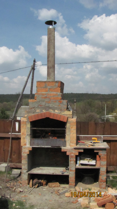

Построил вот такое "чудо" - барбекю. Но добрых 2/3 дыма выходит через "зев", а не в дымоход.
Поскольку вокруг "чуда" планируется беседка, то оно будет под крышей. И будет очень некомфортно, когда беседка будет вся в дыму.
Диаметр трубы - примерно 14-15 см. Высота от пода топки до верхнего среза трубы - около 2,5 м.
Схождение свода над топкой - на конус. Без выступов кирпича - углы посрезал.

Труба короткая и "окно" топки большое.

есть какое то правило для соотношения площади дымохода и площади зева. вроде бы 1/7 и не меньше. на фото меньше намного.

Я не знаток, но мои соображения следующие. Тягу обеспечивает температура дымовых газов и разница давлений вверху и внизу дымохода. Поэтому можно утеплить дымоход и вместо "шляпки" поставить эффективный дефлектор. При растопке закрывать "зев" железным листом с вент. отверстиями внизу, а когда печь разогрелась - его убирать.

точно такую же проблему сосед решил установкой "выхлопной" трубы большего диаметра.

Когда-то на практике я заправлял паровым котлом. Труба у него была метров 10-15. так у выхода трубы стоял на длинной палке плоский лист металла. Этот лист как-бы закрывал с одной стороны трубу. Если менялся ветер или лист отходил - тяга падала и котел пыхтел и дымил, стоило покрутить лист и подобрать сторону заслона, тяга возобновлялась и аж гудела. Больше нигде я такого способа не видел.
У знакомого такая же проблема в бане. Часть дыма идет в предбанник, никак пока не решил.
коли будують каміни - то спеціально роблять "димовий зуб". Може саме тому без нього - димить?
хоча я б спробував спочатку додати зверху трубу (хоч на соплях - перевірити)

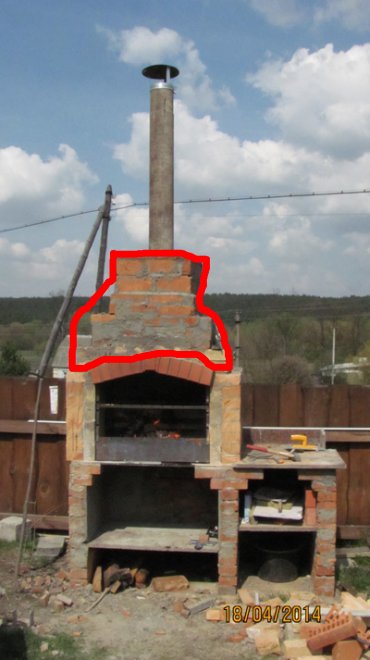

Re: Барбекю дымит [Re: Aksakal]
      27 апреля 2014 в 13:21 Гілками Прикріплені файли (0 завантажити)
Выделенное красным - убрать.
А вместо этого сделать металлический колпак с трубой .
Дымит из за отсутствия тяги.
Тяга в трубе появиться только тогда, когда прогреются кирпичи, на которых стоит труба.
Это долгий процесс. Легче прогреть "кусок" металла чем кирпичи.
Выделенное красным - убрать.А вместо этого сделать металлический колпак с трубой
