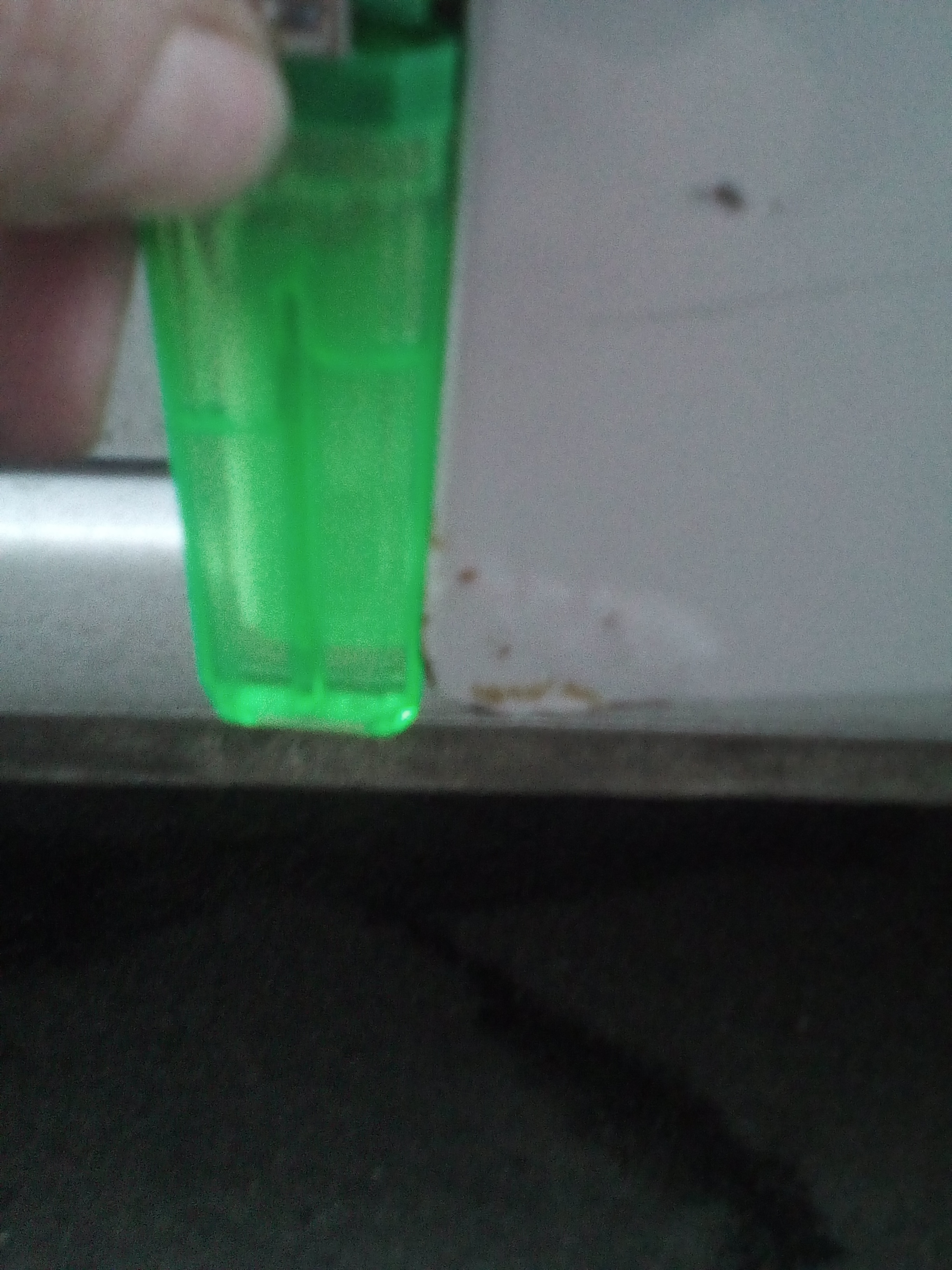

Прошу админов перенести в нужную ветку если что не так.Вот такой нежданчик начал расти на двери.Ищу спеца к-рый сделает так,как будто ничего и не было.Желательно огласить и цену за все.

Больное место логанов, Это уже сквозная корозия Можно только на время убрать и если хорошо проантикорить то пару тройку лет еще протянет

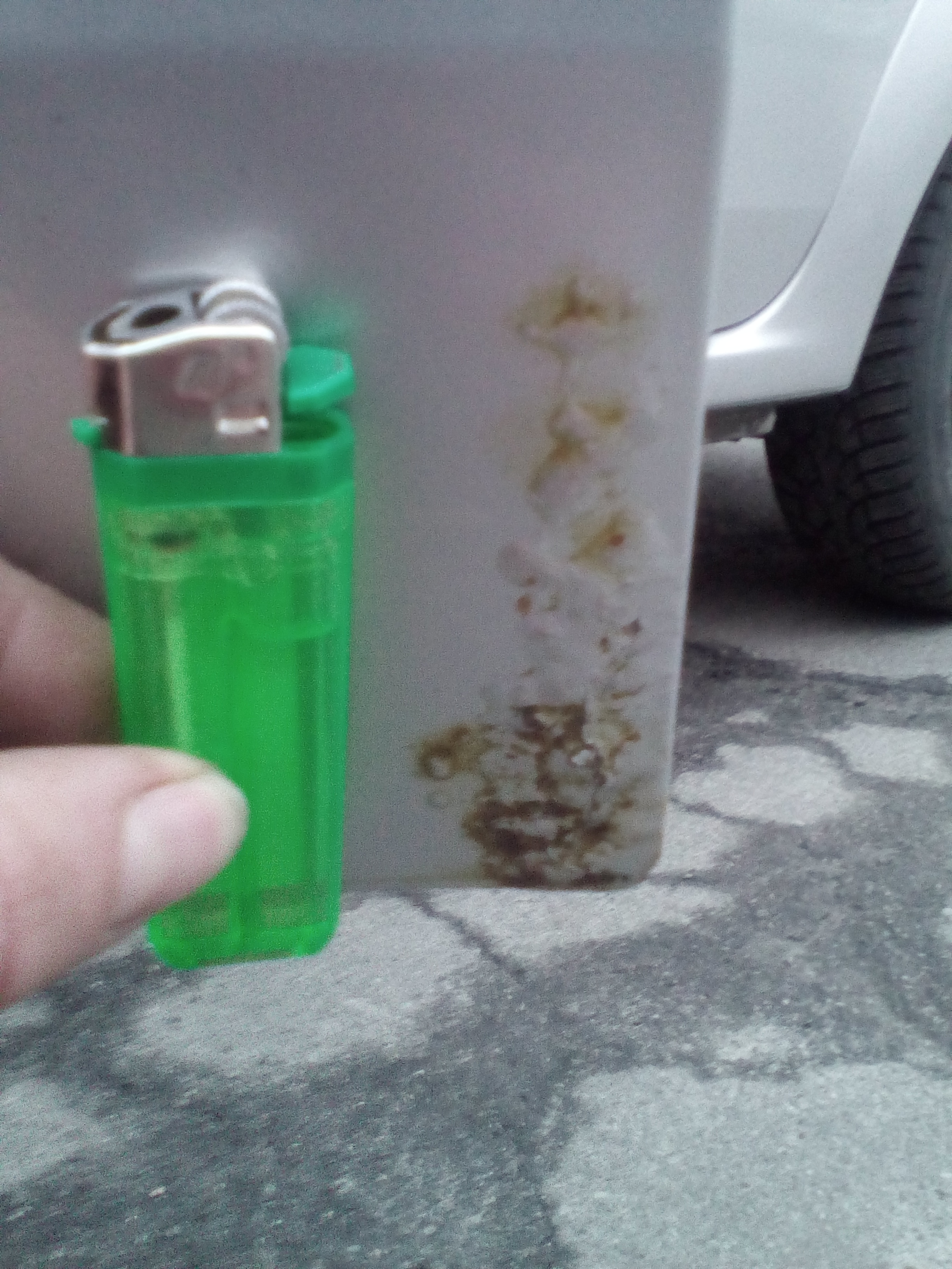

      20 марта 2017 в 18:59 Гілками Прикріплені файли (0 завантажити)
ну что,подниму тему.В свое время забил на это,теперь что то нужно решать.Маленькие пузырьки за три года превратились вот в такое.
Водит.дверь.
когда то на жигулях было подобное,шпаклевать и т.д.смысла не было,вырезали ивваривали кусок железки.

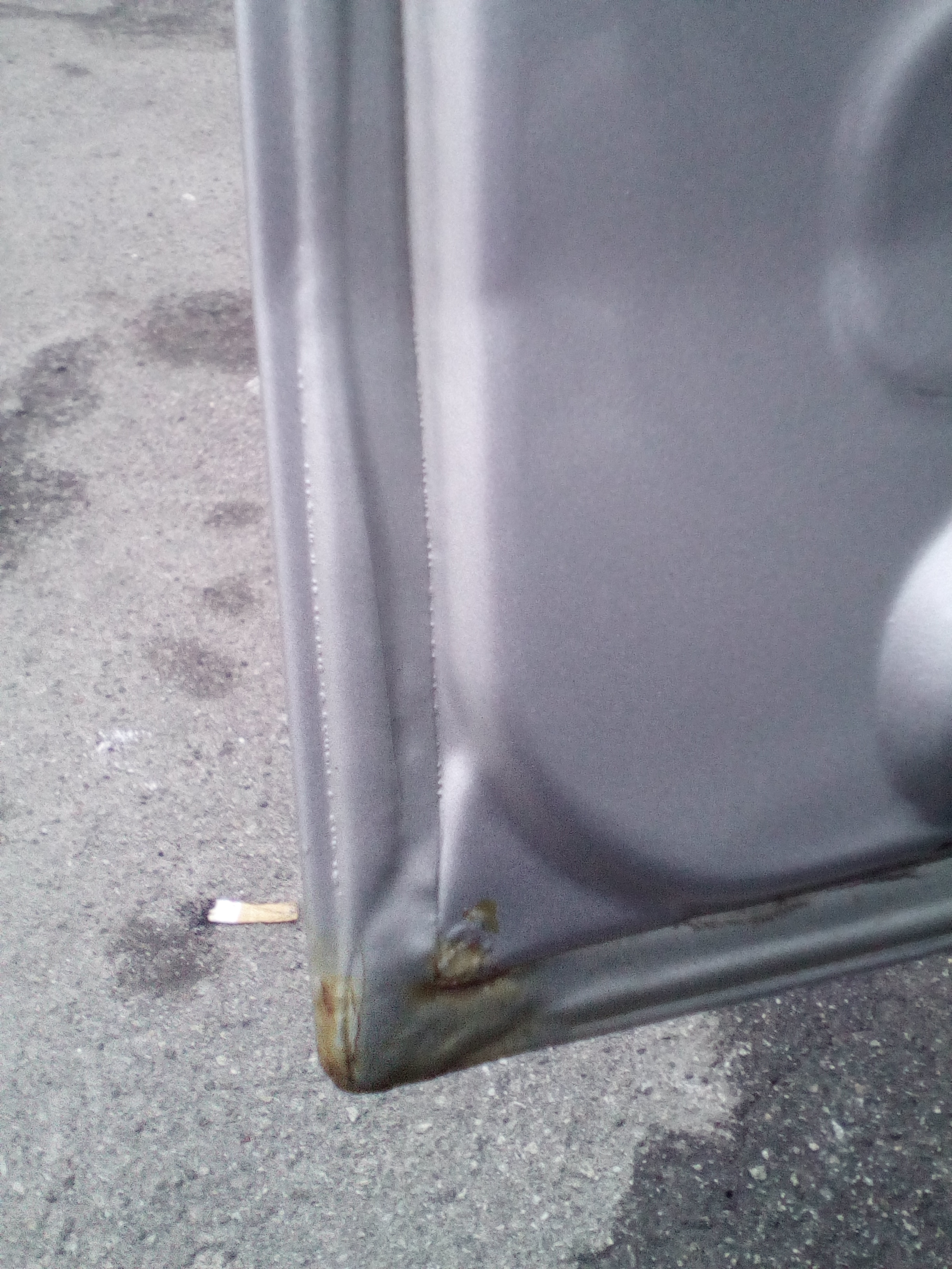

      20 марта 2017 в 19:00 Гілками Прикріплені файли (0 завантажити)
внутр.сторона водит.двери
внутр.сторона водит

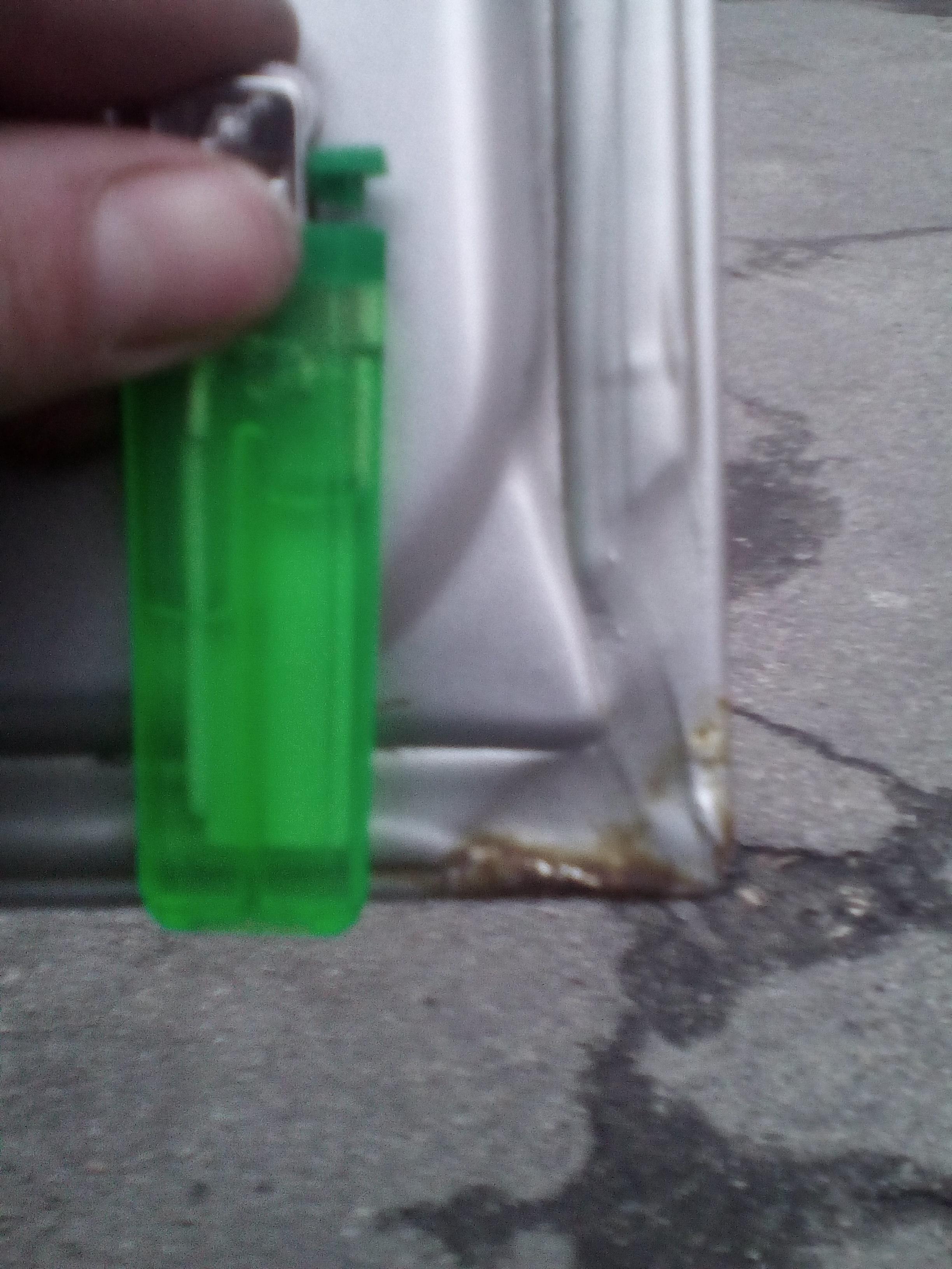

      20 марта 2017 в 19:05 Гілками Прикріплені файли (0 завантажити)
пассажирская сторона тоже начала ржаветь

      20 марта 2017 в 19:09 Гілками Прикріплені файли (0 завантажити)
внутр.сторона
внутр.сторона

борюсь с подобной коррозией самостоятельно.
благо, машина вся в ремонте - это немного удобнее.
(профи, конечно, залошат, но я сам делаю. как могу и чем могу)
- зачищаем гравером
сперва зачистной насадкой типа жесткой губки, потом зачистным кружком,
поверьте, это _очень_ удобно и позволяет качественно пройтись по самым маленьким и неудобным местам
- обезжириваем
- грунтуем 2к кислотным грунтом
- грунтуем 2к акриловым
- шпатлюем, зачищаем, выравниваем
- красим маленьким пистолетом
если место внутреннее, незаметное, то можно вместо пистоля работать кисточкой
- дальше антикор по вкусу: мовиль АРРшный, шовный герметик, сверху мастика
если внутренние полости дверей, то мовилем пролить однозначно.
это недорого, но очень эффективно
этого хватит надолго, кислотник не даст расползаться коррозии.
