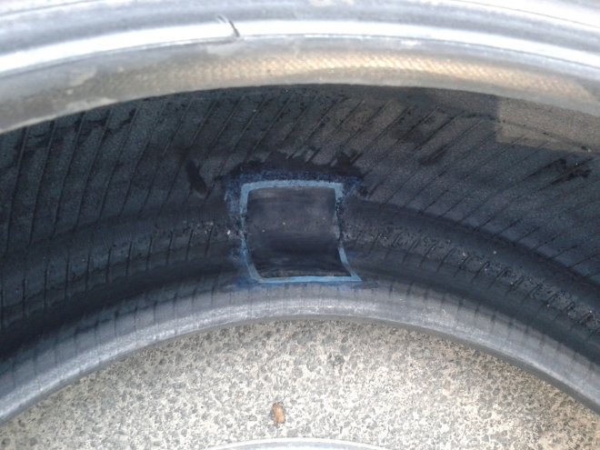

Есть колесо, которое ремонтировалось с год назад (см. фото) - поставили то ли латку, то ли пластырь - я не разбираюсь. Место ремонта неудачное - на изгибе между горизонтальной и вертикальной частью.
Стояло оно сзади, но по забывчивости этой весной оно оказалось впереди. Вчера немного ударился в ямку, в итоге сегодня утром колесо оказалось спущенным. На шиномонтаже опустили его в воду - выходит воздух. Отметили место, сняли покрышку - оказалось что внутри это то самое место, на котором год назад делался ремонт.
Шиномонтажник сказал, что колесо можно выбросить - ремонту не подлежит.
Вопрос - так ли это? Действительно ли повторно в этом месте его уже не отремонтировать?

Не шиномонтажник - но я бы с таким не ездил. Было дело что был боковой прокол ( а шины только 5 месяцев) - так шину сразу в утиль отдал. Боковина и место изгиба очень подвержены нагрузки.
Я бы не рисковал. Был опыт разрыва задней покрышки после такого ремонта (был пассажиром в машине) - ощущение не из приятных (мягко сказано) - я бы не рисковал безопасностью.

Rever 05.05.2014 10:41 пишет:
Конечно можно отремонтировать, просто тому шиномонтажнику деньги не нужны. Надо нормального найти, которому деньги сильнее нужны;)
можно вылечить ,я дкумаю, но только с горячей вулканизацией пластыря и пореза снаружи боковины шины. На РЛД - сделают ,

netm@n 05.05.2014 11:58 пишет:
Это стеб, надо полагать?
Я не хочу полагаться на мнение одного шиномонтажника, поэтому хотел спросить совета здесь.
С другой стороны, я беспокоюсь о безопасности, поэтому готов при необходимости купить два новых колеса. Вопрос лишь в том, чтобы убедиться - действительно ли есть такая необходимость, все таки два колеса - это 3 тыс. грн.

Сергей-С. 05.05.2014 13:35 пишет:
Спасибо, нашел их сайт. Как они пишут - "Гарантия до полного износа протектора без ограничения весовых и скоростных индексов". Интересно, насколько это правда и насколько безопасно потом ездить

Rever 05.05.2014 13:57 пишет:
Это правда, (связано с технологией ремонта) и можно будет безопасно ездить, предыдущий ремонт -как раз этой безопасности не предполагал. Объяснять *почему*, не буду- поверьте на слово.)
Мне вот Сергей и делал))
очень даже классно)
ездил и 180 на шине после ремонта-проблем 0.
Абсолютно верно Сергей описал технологическую суть ремонта.
Можем сделать по той же технологии с такой же гарантией.

Всем спасибо за ответы!
Пока нашел для задней оси пару старых покрышек - сезон еще проедут. Задние поставил на переднюю ось. До зимы вопрос закрыт, а со следующей весны будет видно.

Как раз сегодня я выложил фото подобного ремонта. в моем сервисе. Ремонт возможен. Но я бы не сказал что такая шина по надежности "как новая" потому что держит 4-6-8-10 атмосфер. Я бы рекомендовал при возможности такую шину не использовать. Хоть я и потеряю на этом часть своего дохода.
Кстати газа у меня тоже нет - пока имею возможность ненужные услуги не продавать.
з.Ы. про ремонтопригодность шины автора ничего сказать не могу: по квадратику латки о характере пореза судить не могу, вполне возможно он вполне ремонтопригоден.

судя по латке там просто прокол без повреждений(значительных) корда. Зачистит и сырой резиной завулканизирует, будет ходить, опастности не представляет...а вот если порез то ремонт другой, и выполнен он не верно в этом случае

эта латка эта бомба замедленного действия, рвануть может в любой момент. На таком колесе можно доехать до шиномонтажа, но ездить это опастно.
