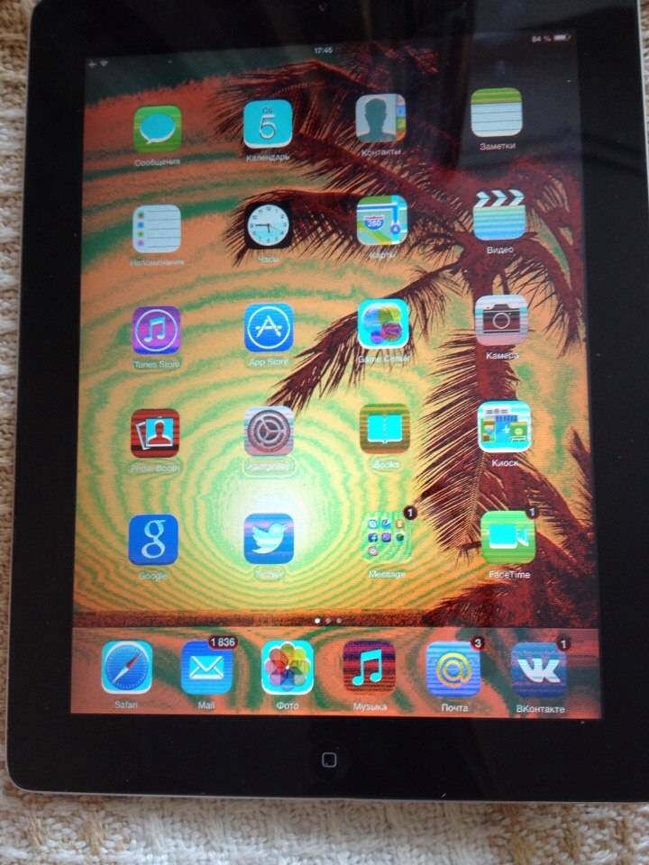

Сегодня ребенок уронил айпад с кровати. Через несколько секунд после включения устройства цвета на дисплее изменились вот таким вот образом. Сделал скриншоты, слил на комп - они получаются без искажений.
Кто-то советовал для схожей проблемы попробовать обновить ПО - что и было сделано. Однако никаких результатов это не принесло. Посоветуйте, можно ли еще что-нибудь сделать или пора бежать в сервисный центр?

или замена дисплея или ремонт материнки. Обрыв одного канала LVDS.

та ладно может просто разъем отошел
ну разбирать полюбому придется, а и это не дешево.

Была похожая проблема после падения с приличной высоты. Обратился в macpoint, сам живу в Киеве. Так у них есть такая услуга - восстановление после падения. Стоит 200 грн, делают в течении дня.
