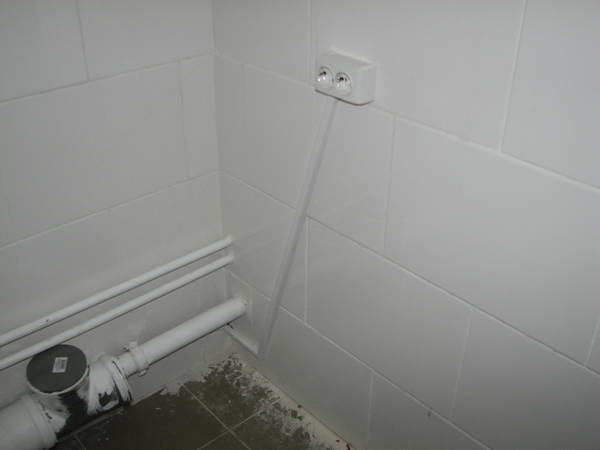

Alya58 01.08.2014 15:21 пишет:
Если в ванне есть розетка (вся проводка менялась на новую 5 лет назад в квартире), тоесть его как прибор включать в розетку нужно или подводить к проводке квартирной ? (тоже проблема наверно...все в плитке и потолок зашит...хз как подвести)
Из розетки, если проводка с минимально допустимым по нормам сечением, можно взять 3,52 кВт неограниченно долговременно, хватит на минимальные потребности в притырочку только на лето и то если вода в трубопроводе теплая. Если сечение проводки по уму то 5,5 кВт, но при частом пользовании розетка будет быстро сгорать, так как рассчитана на 3,52 кВт. Можно подключить непосредственно, или поменять на розетку от электроплиты, но зимой 5,5 кВт может не хватить, так как вода в трубопроводе может быть практически пару градусов тепла.

Alya58 01.08.2014 16:55 пишет:
теперь вопрос номер раз -уточнить у электрика возможность сделать провод под нагреватель
/я это слабо представляю потому как ванна обложена плиткой ....
ну как я понимаю -оно ж спрятано должно быть...но надо узнать/
Не обязательно должно быть спрятано, прячут для эстетики. Если не прятать, то можно в кабель каналах, смотрите фото. Если не найдете нужного цвета то кабель канал можно предварительно покрасить в нужный цвет.
