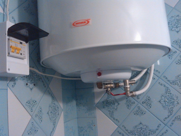

Re: Подскажите, "0" и заземление. Срочно [Re: Акварель]
      7 августа 2014 в 15:59 Гілками Прикріплені файли (0 завантажити)
Акварель 07.08.2014 11:30 пишет:
Скажите мне просто: если у меня розетка в ванной (под бойлер/стиралку) подключена НЕ отдельным проводом, заземления-зануления в ней нет, то можно ли просто над ней (то есть в цепи между розеткой-счетчиком/остальными подключенными к этому проводу выходами) поставить дифавтомат и на этом успокоится?
Можно.
У меня так сделано - см.фото дифавтомата у бойлера.
Можно.У меня так сделано - см
Змінено dotzent (16:17 07/08/2014)
