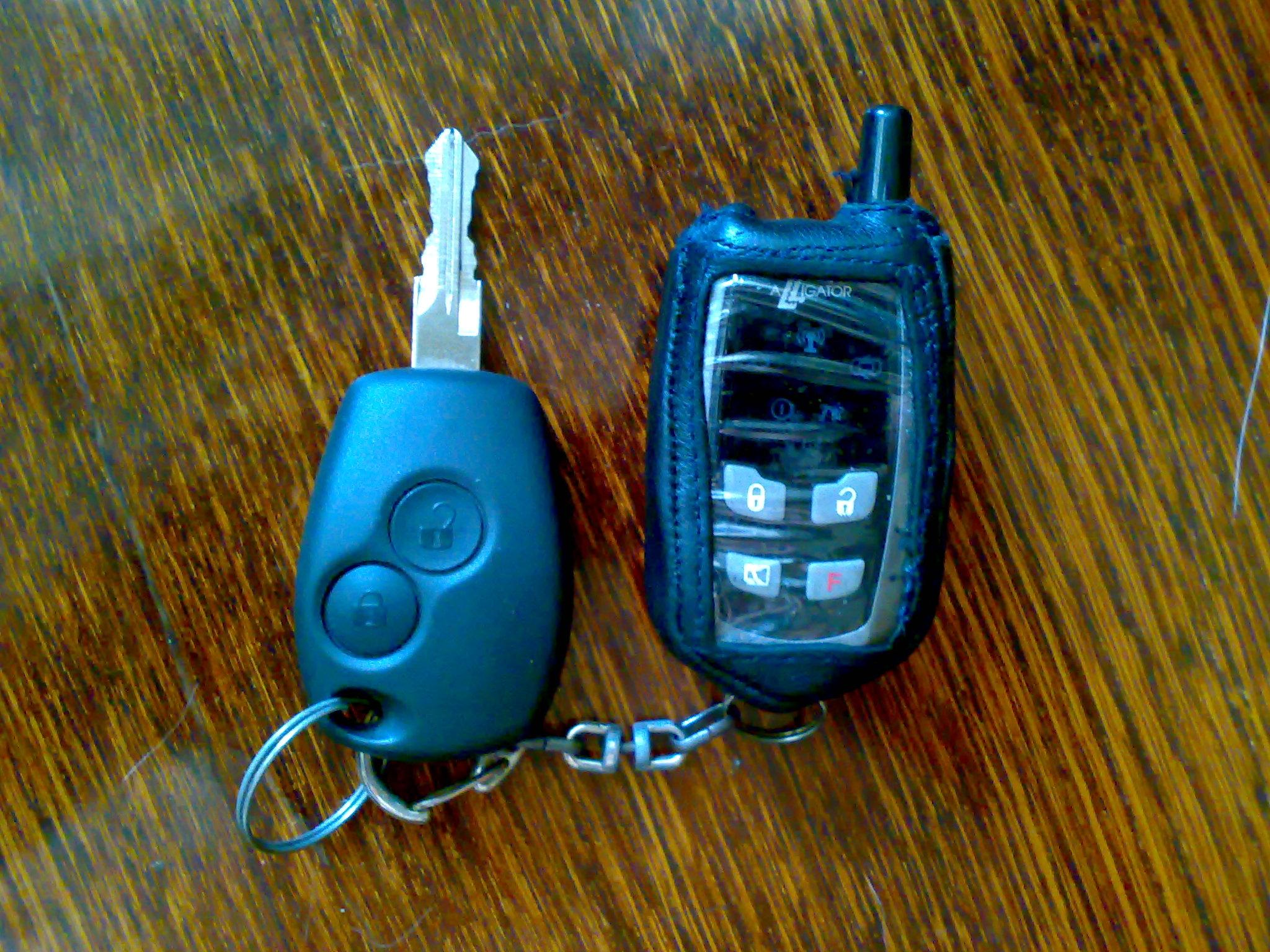

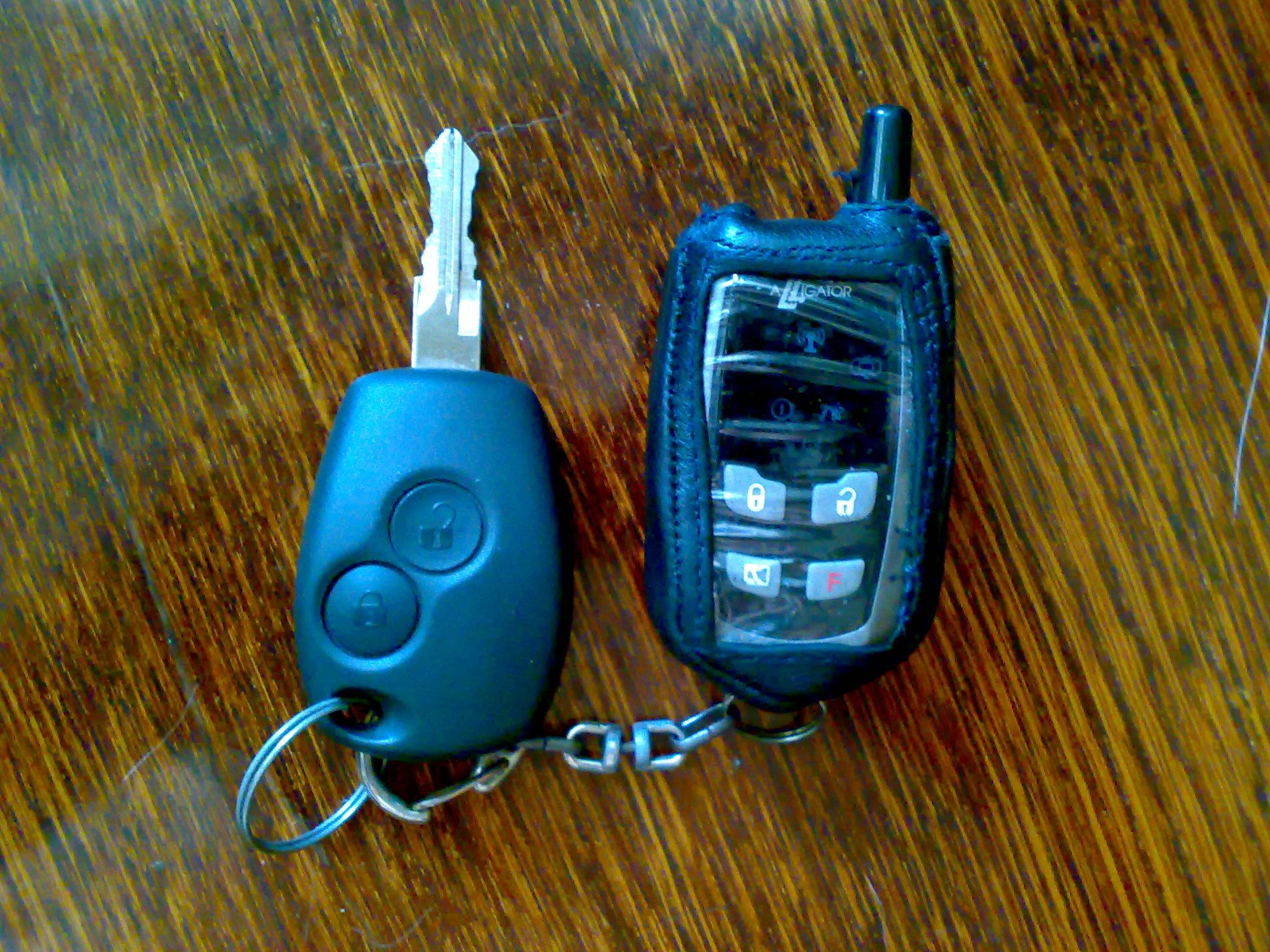

NICK2009 07.08.2014 15:49 пишет:
Если закрыл родной сигналкой- шерифом не откроешь. В таком случае сигналка выполняет только функцию "сигналки".
не, у меня на сигналку отдельно ставится, с брелока самой сигналки (не заводская)
а на заводском ключе две кнопки откр/закр ЦЗ, без постановки на сигнализацию
вот и возник вопрос, могут ли перехватить код от этого обычного ключа ЦЗ?
раньше закрывал ключем, но заманался и вспомнил что дома лежит второй заводской ключ, на котором есть эти кноповки ЦЗ
не, у меня на сигналку отдельно ставится, с брелока самой сигналки (не заводская) а на заводском ключе две кнопки откр/закр ЦЗ, без постановки на сигнализацию  вот и возник вопрос, могут ли перехватить код от этого обычного ключа ЦЗ.  раньше закрывал ключем, но заманался и вспомнил что дома лежит второй заводской ключ, на котором есть эти кноповки ЦЗ
Змінено Ant-ua (17:18 08/08/2014)
