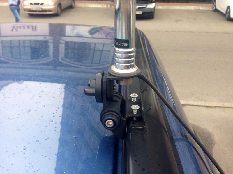

      28 августа 2014 в 14:02 Гілками Прикріплені файли (0 завантажити)
открывал когда-то тему
http://forum.hamradio.com.ua/showthread.php?t=420
NAGOYA RB-300B + NAGOYA NL-770H
сегодня запостил фотки + написал отзыв
главное не экономить на крепление.
Я взял не оригинальное китайское, результат соответственный, пошел люфт
У меня реллинг алюминиевый
открывал когда-то темуhttp://forum.hamradio

Re: Крепление УКВ антенны на рейлинг автомобиля [Re: coolchevy]
      28 августа 2014 в 16:08 Гілками
coolchevy 28.08.2014 14:02 пишет:
должен констатировать
Вы выбрали не лучший вариант
потому что хомут(само крепление) должен обхватывать весь рейлинг
по всему периметру(диаметру)
возможно для Вашей не высокой и не тяжелой антенный и нормально
но для 600грамм антенна и 1.57м высотой и повыше это не годится
