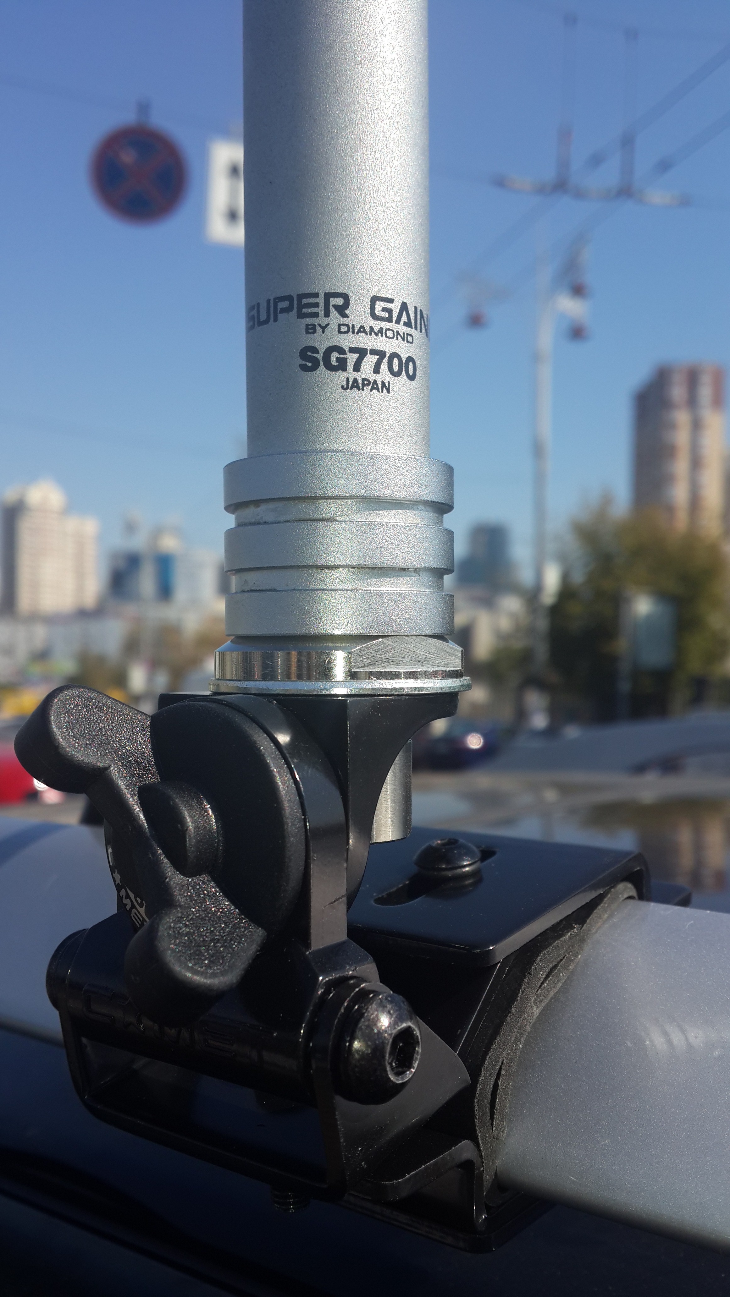

прилетели крепления антенны на рейлинг
такие
COMET RS660U -Japan-
http://www.hamradio.com/detail.cfm?pid=H0-010935
MFJ-340 -USA-
http://www.hamradio.com/detail.cfm?pid=H0-005631#results
MFJ -340 не подошло (оно на небольшой размером рейлиг)
а вот это COMET RS660U установились как там и стояло все время
красота
подстройка минимального КСВ производилась на удивление просто:
ксв на магните было 145.5=1.1 и 434.5 1.05
при установки антенны на крепление на рейлинг
КВС настраивалось просто: двигалось крепление по рейлингу
до получения минимально значения( получилось место напротив стойки
между водителькой дверью и пасажирской дверью)
145.5 =1.12 и 434.5 =1.11
P.S. если кто не знает
разницы в эффективности работы автоантенны в городе длиной
1.05м ....1.27м и 1.57м практически нет
проверено на DIAMOND SG7200 =1.05M SG7500 =1.27M SG7900M=1.57м
а вот для поздок за город и дальние расстояние оооочень даже заметна
на расстоянии 100км репитер R3 можно открыть только SG7900M=1.57м

..."при установки антенны на крепление на рейлинг"...
Подскажите есть ли гальваническое соединение с релингом(если металический) или массой.

niknik2 22.09.2014 08:37 пишет:
зачем оно нужно для УКВ?
member **
112 лет за рулем, Киев
Сообщения: 129
С нами с 16.04.2011
Re: Крепление УКВ антенны на рейлинг автомобиля [Re: niknik2]
      22 сентября 2014 в 20:14 Гілками
рейлинг пластмассовый естественно-гальванической связи с металлической крышей нет и она не нужна
(с магнитным креплением антенны так же нет гальванической связи антенна -крыша )
крыша автомобиля Лексус с люком в крыше получается что площать металл. крыши небольшая
люк широкий и длинный
и наверное всем понятно что площадь крыши служит противовесом
разницы в эффективности антенна на магните или на рейлинге
не заметно в черте города проверял.
---ксв достойно маленькое---
Змінено lyura (20:23 22/09/2014)
