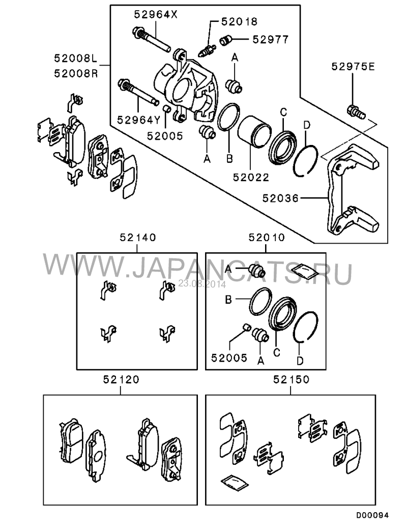

Менял задние тормозные колодки у себя на авто. Впервые сам. Заметил.что в одном из суппортов нет пружинки. Менял его первым, так что заметил я это потом когда менял второй комплект
Подумал, ну нет там скобки какой то ну и фиг сним, может то и не пружинка,а скобка,чтоб не бренчала.
Потом на новых колодках наехал наверное 1000 км. Ща в Болгарии с семьей и по пути, пока ехал и пока заметил тот суппорт,(без скобки)нагрелся так,шо аж пыльник начал дымыться...
Короче проехал на нем еще 700 км, до места. Старался экстренно на педаль не жать, да и нагревается он процентов на 30 больше его "напарника". Шо мне делать ща?
Заглушить его? И потихоньку доехать? Или ехать как есть? Или сделать скобку?
ЗЫ Я так понимаю,что он больше не жилец. Я про температуру до которой он был разогрет.
Кстати. Кто знает, а диск тормозной в принципе более высокотемпературный, да?
Кто то может выложить схему, где видно пружинку? Я вот рою ща ее в нете

Aziz 23.08.2014 19:52 пишет:
http://www.japancats.ru/mitsubishi/Parts...20WHEEL%20BRAKE
О пасиб!!!

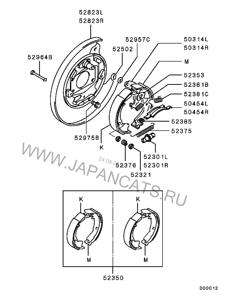

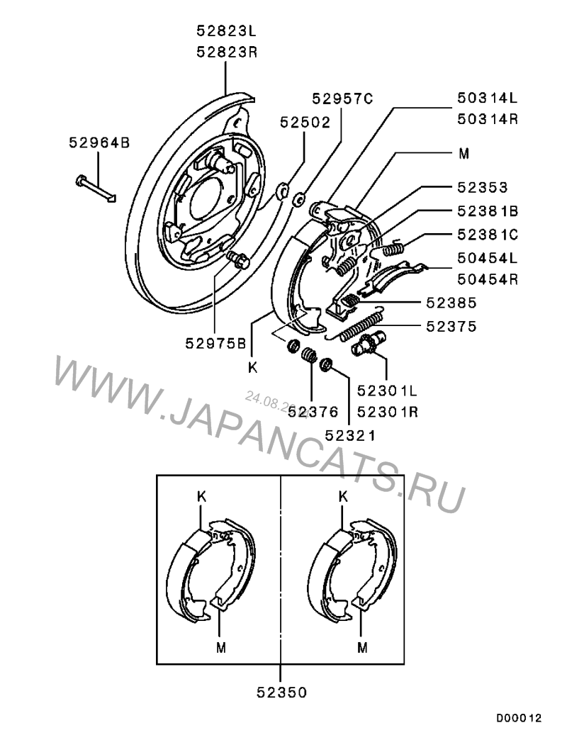

      24 августа 2014 в 00:05 Гілками Прикріплені файли (0 завантажити)
судя по каталогу, для ручника идут отдельные колодки
REAR WHEEL BRAKE
PARKING BRAKE
Змінено Aziz (00:06 24/08/2014)

      24 августа 2014 в 00:25 Гілками
Aziz 24.08.2014 00:05 пишет:
REAR WHEEL BRAKE
PARKING BRAKE
Я шото не понимаю? У меня дисковые тормоза
REAR WHEEL BRAKE
PARKING BRAKE
Миц, аутлендер
всё правильно! задние тормоза дисковые. Но для ручного тормоза предусмотрены отдельно барабаны. Так во многих машинах сделано

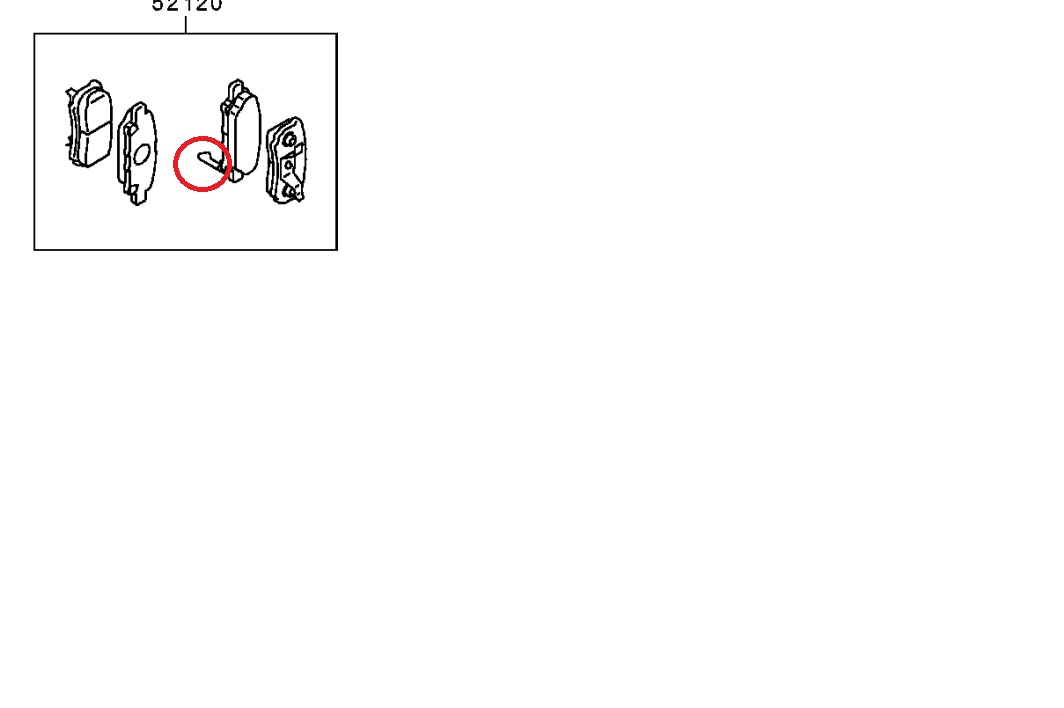

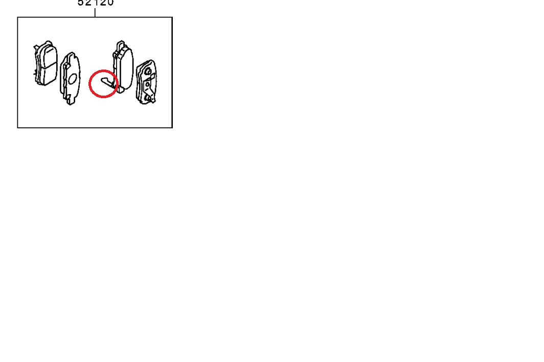

      24 августа 2014 в 00:55 Гілками Прикріплені файли (0 завантажити)
Я знаю, пасиб
У меня так на мерсе было
Просто я по пружинкам этим ща рою.
Вот этой не было.
Я знаю, пасибУ меня так на мерсе былоПросто я по пружинкам этим ща рою.Вот этой не было

И на схеме эта деталька непонятная, и на одном из колес я ее и не видел.
Шо это за хрень?
старожил ***
25 лет за рулем, Киев
Сообщения: 546
С нами с 04.06.2013
Re: Народ хелп по тормозам срочно,плз [Re: Pres]
      24 августа 2014 в 02:30 Гілками
Pres 24.08.2014 00:56 пишет:
Шо это за хрень?
Пищалка) так сказать звуковой индикатор износа колодок. Когда стирается колодка до определённого уровня это пластинка начинает тереться об диск и издавать противный звук предупреждая о том , что пора менять колодки. Стоит как правило на 1 или 2 колодках из всего комплекта. Не парься . А скорее всего у тебя заклинило направляющую супорта. Требуется разобрать, почистить и перемазать новой смазкой.
