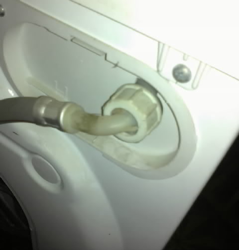

      30 августа 2014 в 07:49 Гілками Прикріплені файли (0 завантажити)
Выдвинул машинку, отвинтил заднюю крышку и запустил часовую программу. Ничего не течет
Хотя до этого раза 3 лужи вытирали. 1 раз списали на происки правого сектора, после 2го проверили фильтр. Причем между 1м и 2м несколько раз отстирало нормально, а потом 2раза подряд потекло. Теперь опять все ок
Перед зауском вода была замечена в районе "впускного клапана" (см.фото), но это абсолютно нелогично тк натекало уже в конце цикла. Я думал может просто пока выдвигал где то подтекло. Сегодня повторю эксперимент.
Выдвинул машинку, отвинтил заднюю крышку и запустил часовую программу. Ничего не течет  Хотя до этого раза 3 лужи вытирали

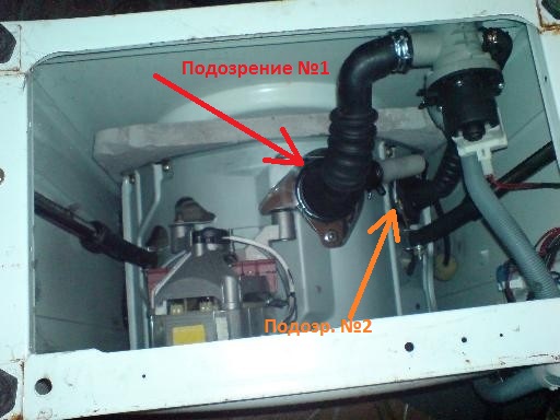

      31 августа 2014 в 09:12 Гілками Прикріплені файли (0 завантажити)
Нашел в Сети фотку внутренностей этой стиралки (вид снизу). Народ, подскажите куда копать или сдайте толкового мастера

1. Сальник скорее всего нет.
2. При отжиме идет вибрация, может из-за этого где-то подтекает.
3. Смотреть где мокро сразу после отжима и будет понятно.
ЗЫ: первым делом подумал на соединения помпы.

1. Постирать.
2. Перевернуть стиралку догоры дрыгом.
3. Посмотреть де течёт.
Скорее всего в подозрении №1 надо поменять хомуты.
58 лет (33 года за рулем), Киев
Сообщения: 3618
С нами с 28.05.2008
Re: Стиралка начала писаться [Re: Витяня]
      1 сентября 2014 в 17:53 Гілками
Витяня 01.09.2014 14:38 пишет:
1. Постирать.
Только с пунктом №1 чуток не так - во время стирки, когда будет замечена появившаяся вода, остановить процесс, поставить на слив и после этого положить на бок (именно на тот где кювета)
Фонариком в те требуха - и чудненько будет видно где блестит.
Если дожидаться окончания то в месте пропускания уже может подсохнуть и ничего не увидишь.
Хомуты не менять, а просто подтянуть на пол оборота.

В стиралках хомуты используются самозажимные.
поэтому или шланг к помпе треснул или сальник возле подшипника.
