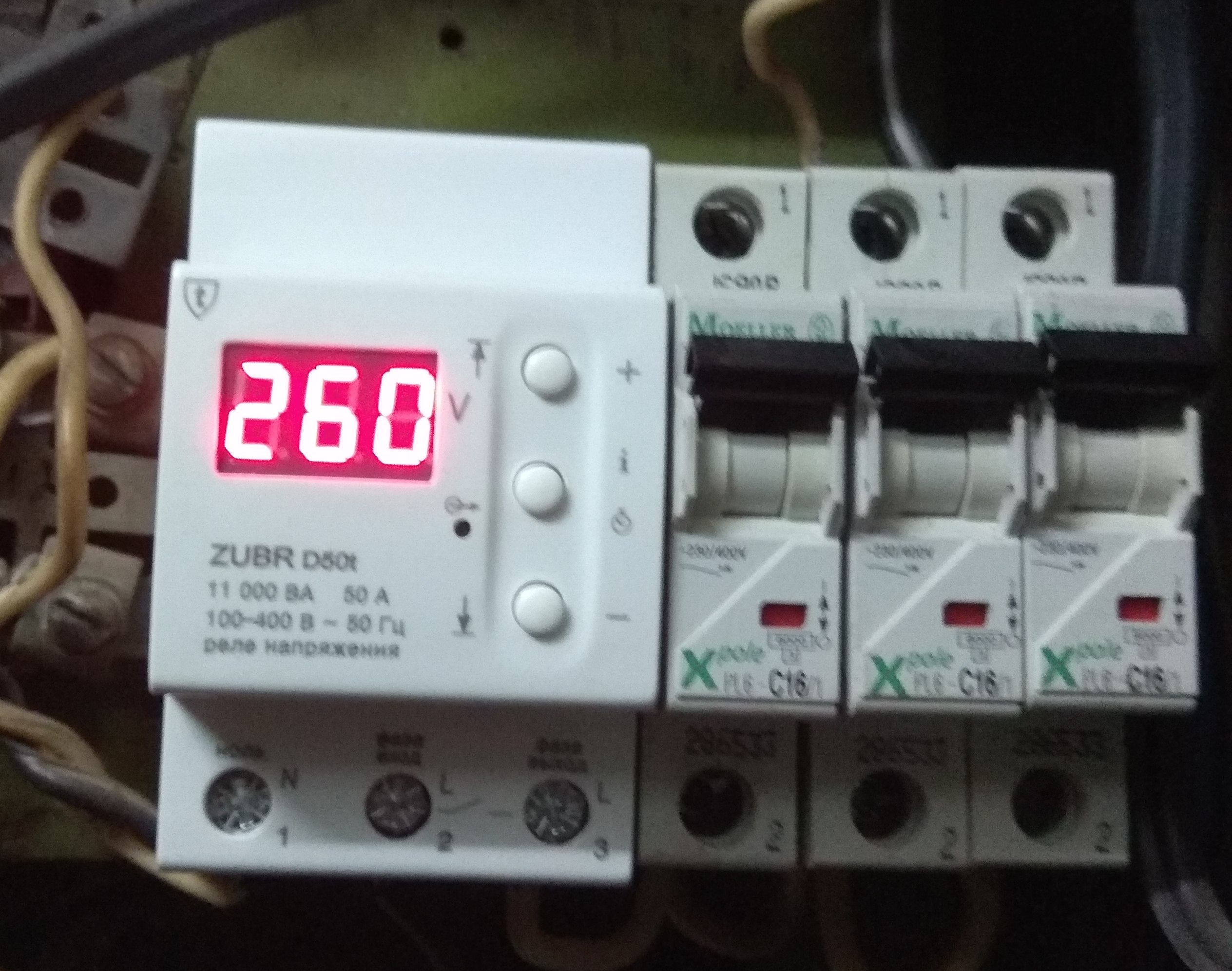

Уже чуть больше часа, как включили свет, но реле не даёт напряжение на квартиру до сих пор. Скачет от 245 до 260. Было даже 265, не успел сфоткать. Лампа люминесцентная в общем коридоре гудит очень громко, выключил. Порог выключения на реле стоит 245. Даже если повышу до 250, то ничего не даст, т.к. до 260 скачет каждые 2-3 сек

В течении дня более менее было напряжение. Ну как более менее. Скачки 235-247. В последние 2 часа прыгает выше 250. Выставил на реле уже 255, чтобы хотя бы лампочки работали, бо эти вкл/выкл каждые 5 минут уже достали. На холодильник стоит отдельно розеточное реле с порогом выключения 250, сегодня утром уже поднял с 245, чтобы хоть холода нагнать после 15 часов отсутствия света.
Я вот думаю 255 не много на всю квартиру? Типа для стиралки (воды нет, но я вообщем), для микроволновки, для зарядок телефонов и т.п.?

Тоже вчера после того как включили до 260 прыгало напряжение. Минут через 40 отпустило и вернулось на нормальные значения. Ночью потом тоже скакало до 248-250.

Аналогичная ситуация. С самого утра скакало 240-250. При отсечке на 250 - вход регулярно выключался.
Думал поднять до 255, но решил подождать. Тем более что после обеда вообще были регулярные 255 и выше.
Сейчас вечером, после отключения - пока что в рамках приличия.

Ant-ua 24.11.2022 16:58 пишет:
Для импульсных бп (это вся электроника) это почти норм, а вот для моторов это уже испытание. У нас часов 8 держалось 270-280v. Бегал по квартире, все из розеток выдергивал. В домовом чате есть погибший холодильник.
Я десять разів вже писав тут скрізь - 252-253 В.
І витримку часу на вмикання (ton) - на 150-300 секунд.

Allodin 24.11.2022 22:13 пишет:
Особистий досвід і т.і.
+-10% від номіналу 220-240в. Тобто 198-264в.
Далі - на особистий розсуд (в мене виставлено 195-270в).
Крім досвіду ще є межі, за які не варто переходити. Уставку вище 253 вольти я б не ставив. Я б не розраховував, що багато пристроїв розраховуються на 240 В +10%.

VovkZ 24.11.2022 23:31 пишет:
Погоджуюсь. Згідно нашого законодавства, всі нові електромережі будуються на 230В та нове обладнання (тв, пральні машини, плити і т.д.) повинно працювати від напруги 230В +-10%. Тому 253В верхня межа для реле напруги. Але є ще старе обладнання, яке вироблялось з розрахунку 220В +-10%. Для нього верхня межа 242В. Тому треба дивитись по свому обладнанню, яку верхню межу ставити.
Також вольтметер в реле напруги може "бріхати". У Зубрі навіть є параметр коригування відображаємої напруги на +- кілька вольт. Тому, для впевненості, якщо є тестер, то звірити його показники і показники вольтметру реле напруги. Звісно, що побутові тестери не метрологічно повірені прилади, але при значній розбіжності в показниках, можна поміряти тестерами сусідів, щоб набрати статистику та прийняти рішення

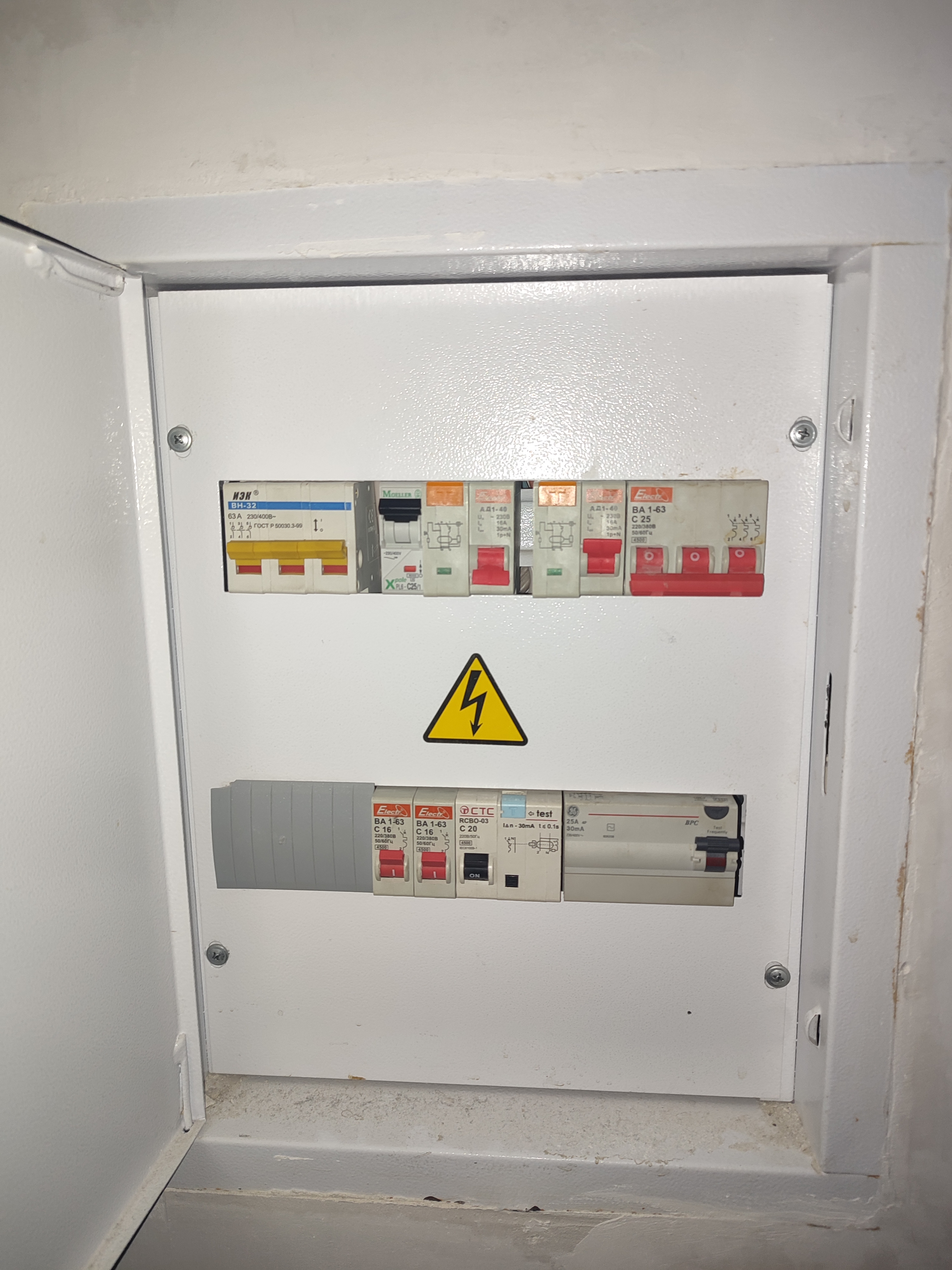

Вітаю!
Підкажіть будь ласка яке реле мені купити щоб поставити на усю квартиру
У електриці повний нуб
Реле контролю напруги
Вітаю.Підкажіть будь ласка яке реле мені купити щоб поставити на усю квартируУ електриці повний нубРеле контролю напруги

Bod'ka 11.12.2022 12:17 пишет:
Вітаю!
Будь яке трифазне, на 63 Ампери. Питання тільки в наявності і як його втулити в 3.5 вільні модулі, що залишилися.
І якщо планується генератор - не всі вміють працювати з нестабільною частотою
