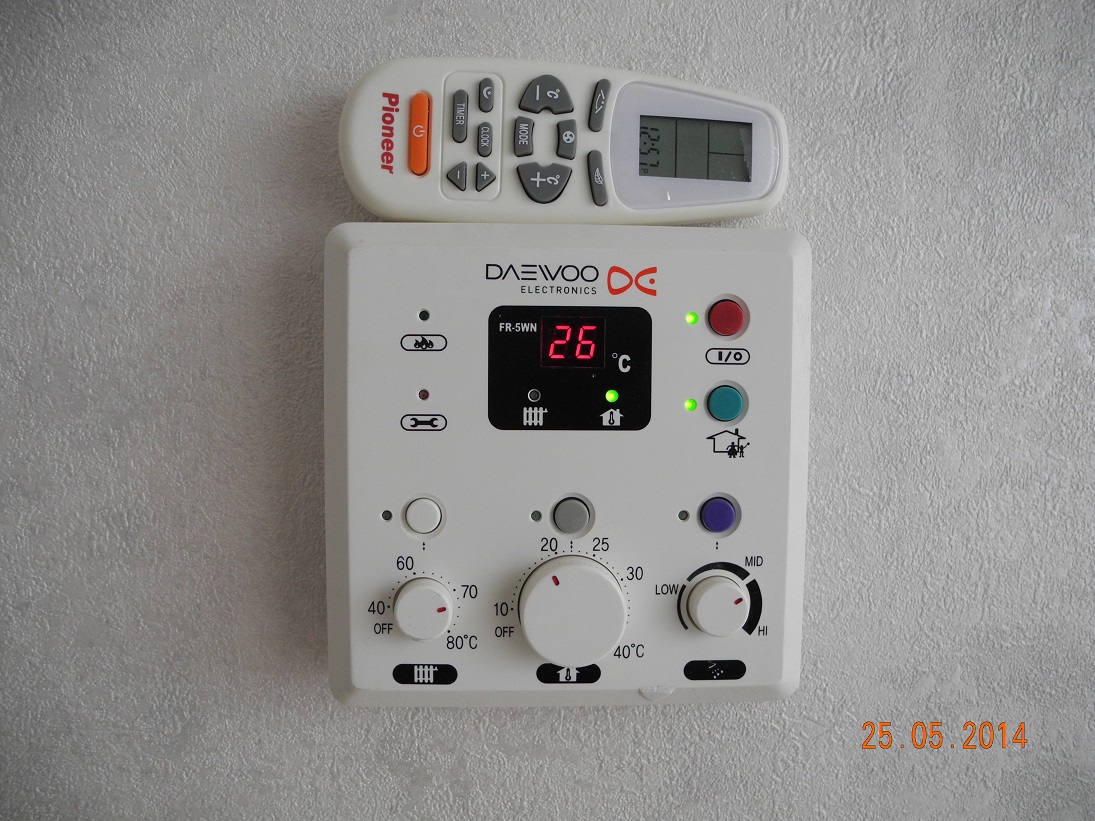

      28 октября 2014 в 21:22 Гілками Прикріплені файли (0 завантажити)
У меня с котлом сразу шел выносной пульт управления с термодатчиком.
Заложил кабель, повесил в комнате)
Хочешь выставляй по теплоносителю, хочешь по воздуху в комнате.
Температура ГВС регулируется отдельно.
Такой)
ЗЫ На пульт от кондера не обращать внимание
У меня с котлом сразу шел выносной пульт управления с термодатчиком.Заложил кабель, повесил в комнате)Хочешь выставляй по теплоносителю, хочешь по воздуху в комнате

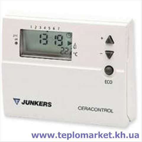

А еще мне расскажите.
Хочу поставить терморегулятор на вот такой котел - http://teplota.com.ua/shop/gazovyiy-kotel-nova-florida-delfis-ctfs-24-monotermica-dvuhkonturnyiy,-turbirovannyiy-+-truba,-24-kvt-7397p.html
Программировать день/ночь. Выходные/будние и т.п.
Как вообще это реализуется? Совсем пока не понимаю.
Спасибо!

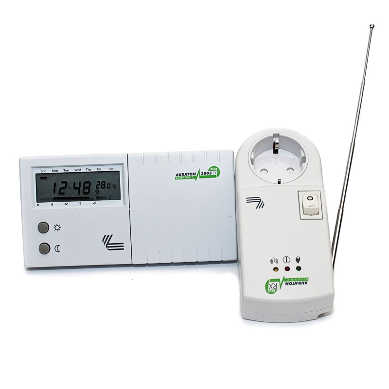

Если верить описанию, возможность есть:
"Основные особенности котла Nova Florida Delfis
- возможность ;установки выносного термостата;"
Что нужно:
- термостат, установленный в месте удаленном от источников тепла и сквозняков, на нужной высоте от пола, по которому мы будем мерять температуру;
- 2х проводная проводка от термостата к котлу, сечением, насколько я помню, 1-1.5 мм2;
- наличие двух контактов на плате котла для подключения выносного термостата. Сейчас там стоит перемычка, которая замыкает контакты.
По сути, термостат это умное реле которое замыкает-размыкает контакты, что сигнализирует котлу о том что нужно "подогреть" или "уже тепло, не греть" соответственно. При этом, когда контакты на котле разомкнуты, котел отключает режим отопления, т.е. переходит в режим "лето". Важно! Реле никак не влияет на настройки котла, в том числе требуемую температуру теплоносителя. Только выключает режим отопления когда достигнута нужная t воздуха в месте установки термостата.
По термостатам: сейчас рынок не изучал, но ранее термостаты делали как бренды типа Bosch, Vaillant так и любые китайцы. Разница в цене устройств с разными надписями на коробочках была в разы. Хотя, повторюсь, это всего лишь умное реле работающее на выкл/вкл. Настройки дней недели и температурных диапазонов см. по инструкции к конкретному девайсу.

Уже шесть лет пользуюсь двухконтурным газовым котлом Юнкерс с выносным комнатным регулятором той же марки. Регулятор - вещь суперполезная, реально экономит газ 25-30% (как пишет наука), в действительности, думаю, что больше. Недостаток данной модели, на мой взгляд, заключается в том, что программно по температуре сутки можно разбить только на две части, но в любой пропорции. Правда есть возможность дополнительно включать окно экономного режима 16 градусов продолжительностью до 8 часов. Идешь утром на работу - задал экономный режим с расчетом что-бы за час-два до прихода он включился в основной режим и прогрел помещение. Есть интересная функция переводить также в экономный режим на время поездок (до 30 дней), за 12 часов до приезда перейдет в рабочий. Думаю что есть модели у которых сутки можно разбивать на несколько частей( день,ночь, утро, вечер) с желаемой температурой. Принцип у всех один - это выносной датчик температуры воздуха с реле.

Верно, но удобней взять термостат на радиоканале, тогда он будет переносной.
