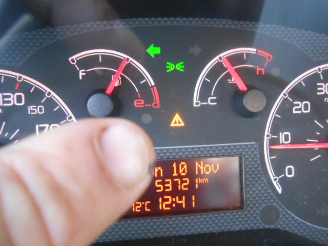

После 50 тыщ пробега иногда стал загораться вот такой значёк на торпеде? То загорится. погорит 3-5 минут. а потом гаснет надолго...потом опять Авто - ФИАТ, что в профиле, бензин, пробег - на фото, опять же...)
Есть какие то соображения, что бы это значило
После 50 тыщ пробега иногда стал загораться вот такой значёк на торпеде. То загорится

Проверь уровень тормозной жидкости.

датчик колодок

Может быть сигнал о том, что не работает какая-то лампочка из наружных. Проверь всё, вплоть до подсветки номера. Или может просто плохой контакт где-то.

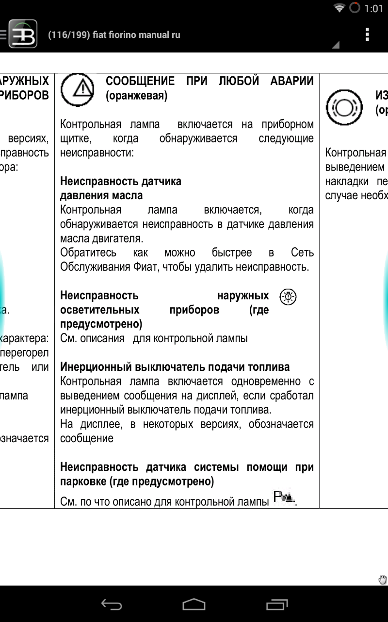

А что, разве трудно руководство открыть и почитать? Ведь на разной машине по разному будет

Инструкция гуглится легко. Правда, однозначного ответа не дает.

ручник - это ниже, красный кружок с восклицательным знаком, мимо

Так отож, сигнализирует о нескольких поломках, на пару минут, а потом отключается надолго...именно поэтому на топливо грешу...

Когда горит - выйди и осмотри лампочки. У меня было похожее с лампой посветки номера, только у меня оно на дисплее писало о ней. Она то тухла, то загоралась, по итогу сдохла сама.
Если не оно - путь тебе на сервис, пусть считывают экзаминером. По субботам работают.

уровень масла проверь.
Если масла мало - то может падать давление при торможении/разгоне/крутом повороте.

Это же фиат))) там всегда нужно начинать с науки о контактах, в данном случае, посмотреть на датчик давления масла, на месте ли клемки, не в масле ли и т.д.

У меня на лянче загорается такая хрень, когда сигналка подает команду на габариты (причем не всегда, а иногда). Сколько ни пытались, устранить не удалось. Говорят, так реагирует электроника, когда в нее вмешиваются извне. Лечится 3-секундным включением аварийки. Машинко видит, что все в порядке и выключает желтый треугольник.

Заедь на любое СТО где есть компьютер пускай почитают ошибки они остаются в памяти и будет тебе счастье

Да скорее всего тормоз.колодки подтерлись уровень тормозухи упал ниже.Проверте уровень тормозухи.если ниже долей те.Обратите внимание когда будете ехать в горку будет гореть или нет,если будет 100% тормозухи нужно долить.

Если есть датчики давления шин
Возможно они

Было у меня что включилась защита от пожара, и отключило бензонасос. Никаких ошибок в памяти не было, на экране светилось FSPon. Так что тут тоже может не быть никаких ошибок в памяти
